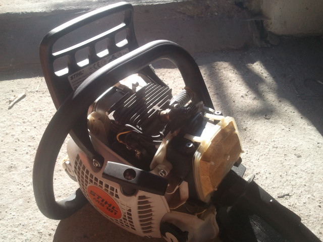

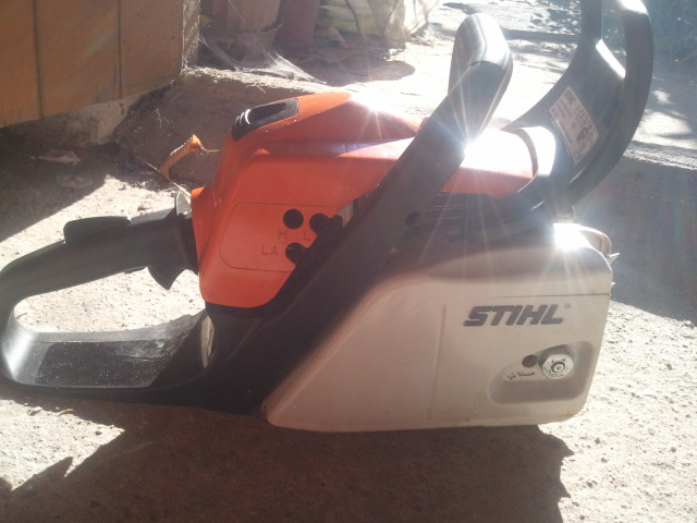

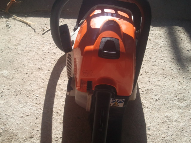

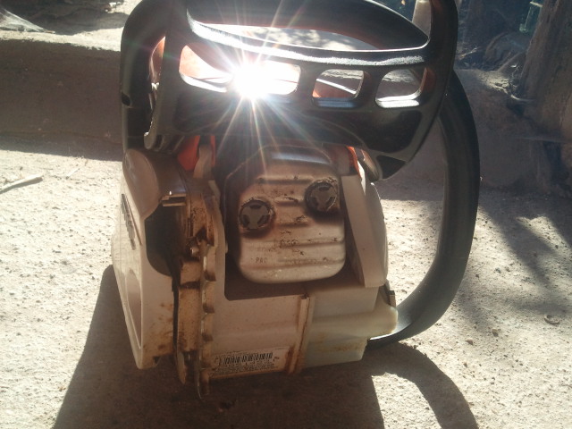

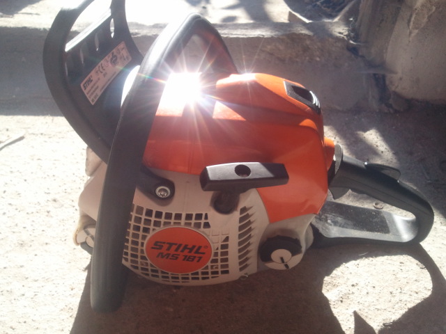

Здравейте колеги :) преди около месец си купих бензинова резачка за дърва Щил тъй като не ми се занимаваше с ментета взех резачката на промоция 429 лв от магазин Щил. Нарязах доста дръвца с нея и съм много доволен ! Но от началото ми се струва че пали малко по-трудно от колкото трябва .. а някой път дори се налага да отвивам свеща да я подсушавам и да я завивам отново след което пали от четвърт :lol: . Направих клипче как я паля http://vbox7.com/play:23d1fc79d0 . Въпросът ми е аз ли греша някъде слагам по 20 мл от щиладжийското масло на литър А95 . Или със смукача нещо греша :? Ето и снимки на машината :) Поздрави :)
