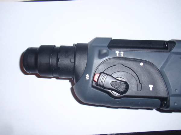

Обзаведох се с Makita 2470. Та в инструкцията пише как се сваля патронника за SDS+ и се заменя с такъв за свредла с цилиндрична опашка. Само че аз ли криво чета, или модела не е точно този, но не виждам начин този патронник да се сваля толкова лесно. Дайте мнение по въпроса.

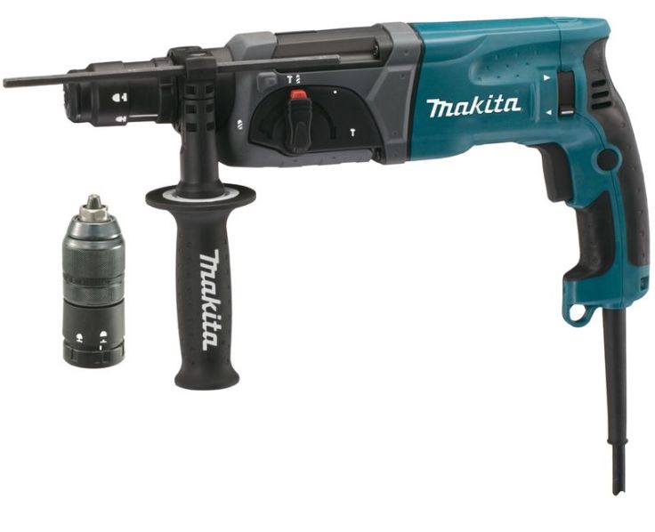

твоята макита такава ли е?
модела с сменяемите патронници мисля че се води 2470Т

Ууууу Джони, честитката най-напред (и аз имам такваз :) ), инак елементарно, завърташ пръстена и 'отключваш' патронника - сменяш го с другия и 'заключваш.
Успех.

Честито и от мен! Ако си взел HR2470T, завърташ основата на патронника да отключи и вадиш. Ако е HR2470,
не се сваля - купуваш си адаптор за патронник /но не от Спарки, че не става/ и патронник.

Явно е това което казва Niki. Mислех да не е някой ментак. При мене този момент с ваденето явно отсъства. Даже и не ми трябва, нужен ми е перфоратора и къртача. За другото си имам един ударен Елтос. Благодаря за поздравленията! Всички да ги стига.
Аз все отлагах покупката на този инструмент - все си казвах че свършиха големите ремонти, но уви! Преди седмица на един чужд счупих шилото и реших, че е крайно време.
