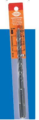

UNIOR - модератор
Не са най-качествените, но като решиш да си купиш нови потърси "KEIL" или "Hawera".
"Hawera" са малко по скъпи, но са много качестввени, например SDS+ 10x200x260 е около 10лв.
HAWERA
