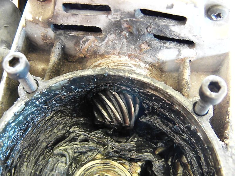

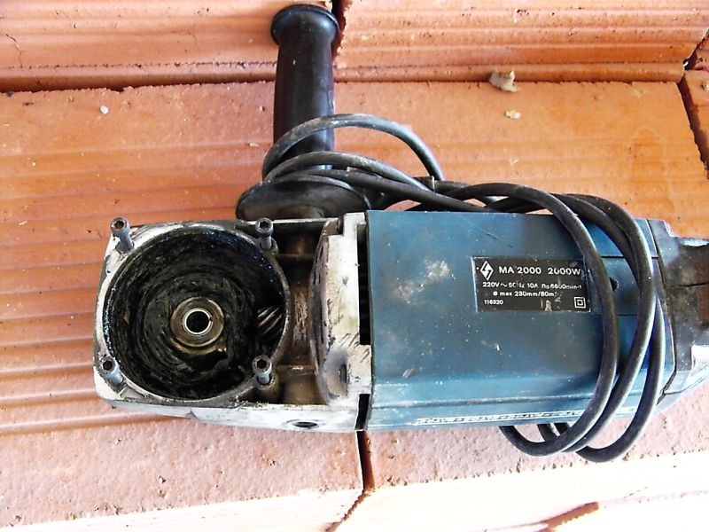

Пуснах запитване по въпроса във Важна тема: Машината ви е повредена- попитайте ТУК,но отговор няма.Затова питам с нова тема.Става въпрос за ъглошлайф на ЕЛТОС.Работещ,работи и сега,но вибрира.Отворих го,и се оказа че играе една синя пластмасова втулка под пиньона.Та въпроса ми е,как се разглобява пиньона от оста,за да мога да сменя втулката и лагера

Пиньончето е на резба за да го отвиеш на него се заклинва лула или звезда 16 или 18 вече не помня и въртиш ротора.

Само да те попитам пробва ли го без диск дали вибрира?
Защото на мен ми се е случвало да слагам криви дискове и бие от тях.
Dain - специалист
Пробвал съм без диск,вибрира.А това че е на резба ясно,благодаря,ама я още малко спомени,лява или дясна,та да не напъвам и да я затягам още,и после- :headbash:

затяга я въртящия момент на двигателя- ти развивай обратно на въртенето :)

Нормална резба е преди няколко дена поради същата причина разглобявах едно от малките служебни флексчета на елтос а те са направени на същия принцип само са намалили размерите в чертежа.

По някога се налага доста да се понапъне. Процедурата е следната алуминиевия корпус на разглобената машина се стяга на менгемето заклинва се в пиньончето подходящата лула и с парцал и две ръце се хваща ротора. На времето до преди петнайсетина години нямаше толкова фирмени сервизи и всички машини си ги ремонтирахме сами.
