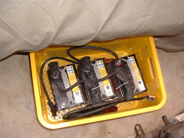

Без да съм специалист
Някъде мисля из тоя форум имаше една тема и там се споменаваше някакъв японец дето цитиращите не му харесваха заварките. Оказа се, че човекът не е ползвал електрожен, а два акумулатора. Даже по-надолу в темата си пишеше, че не би трябвало да е проблем да си свършиш малко работа и без ток
