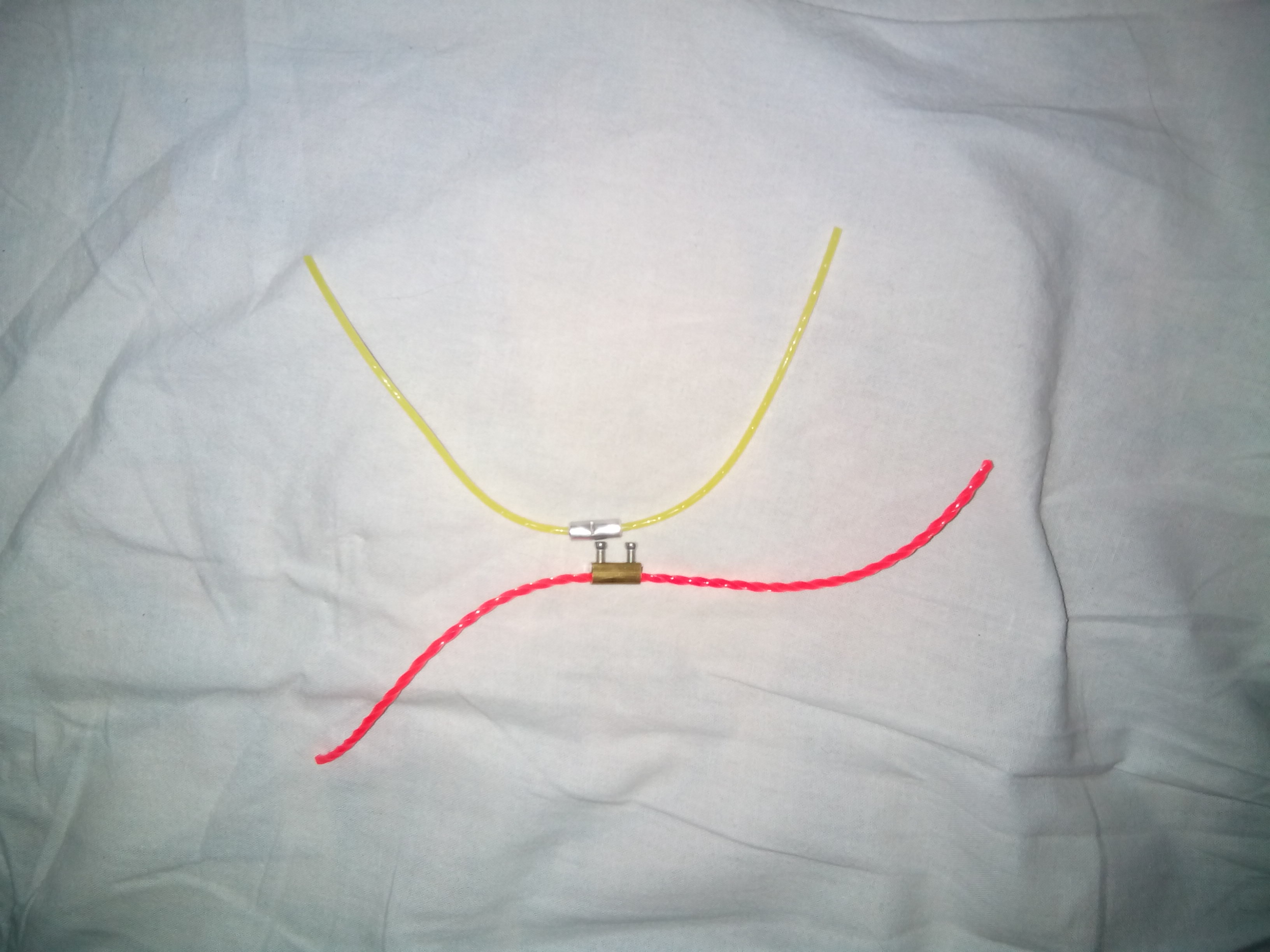

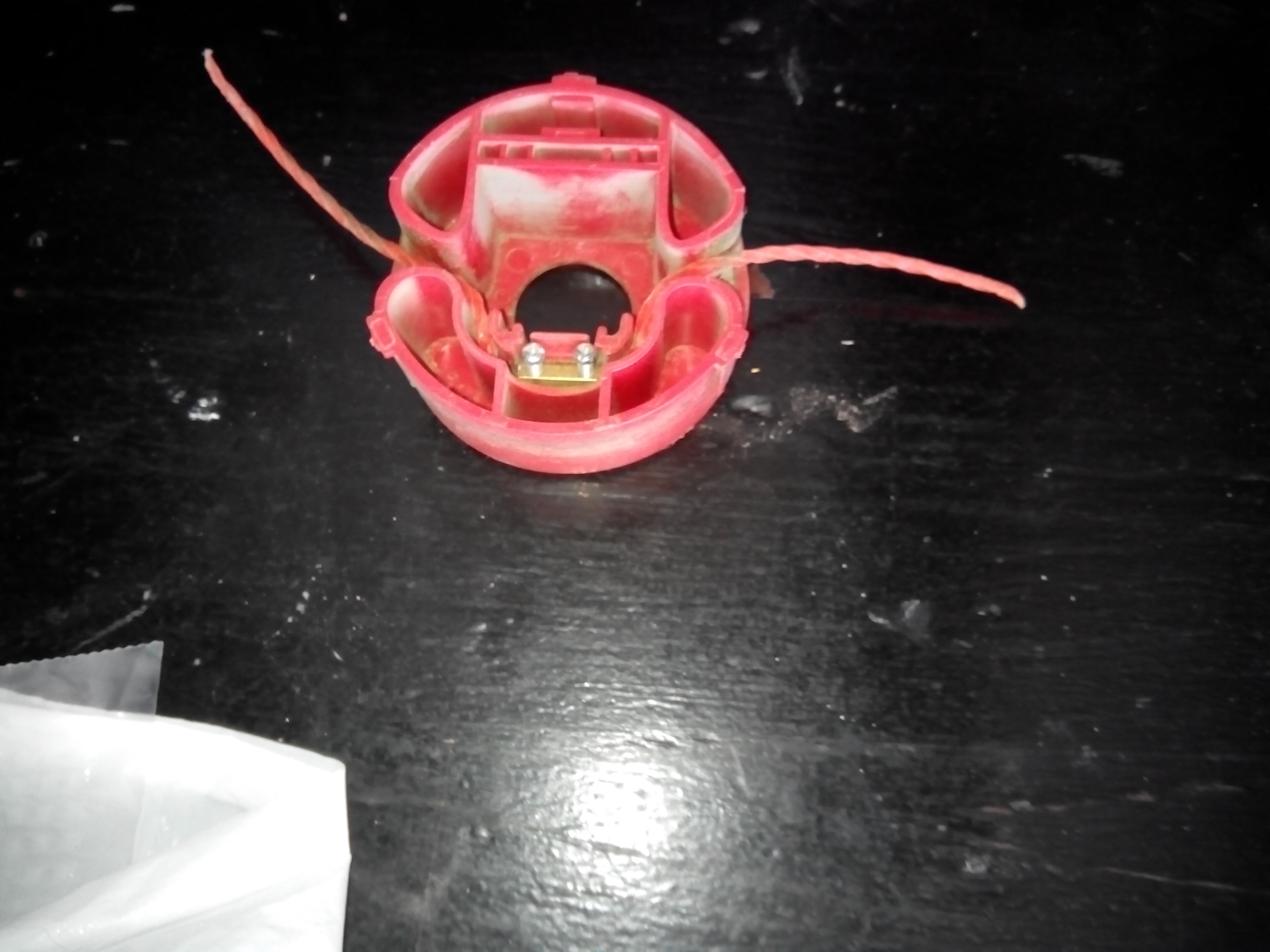

Да поизтупам малко темата. И аз почнах да си правя нишките, но втулката я заменям с металната част на клема 4 мм2. Кордата е с квадратно сечение, някаква китайска. Реже по добре от оригиналната и най важното е евтина.
Andri01 - майстор
И аз ползвам лустър клема за "мустаците",иначе кордата ми трябва да 1,5. Слагам 2,4мм.!

Andri01, ако на макарата слагаш 2.4 мм. , от изпатил, знам че се разбива пръстенчето от където излиза кордата. Иначе по фабричната спецификация мустаците са си 2.4 мм.
Andri01 - майстор
Моята макара е за 1,5/ писах го май/,но я префасонирах и сега слагам"мустак" с лустър клема 2,4мм.
