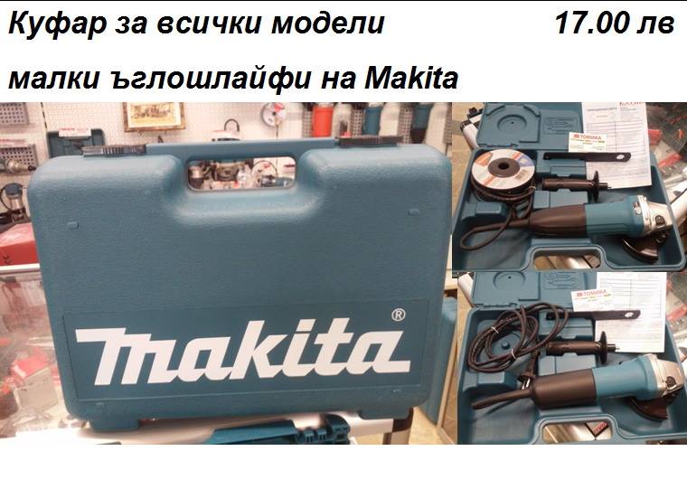

Kumay - майстор
За Макитата мога да пиша много, но не мога да го сравнявам с другите - не ги познавам! Иначе имаме оригинални куфари по 17лв.
