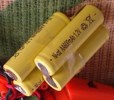

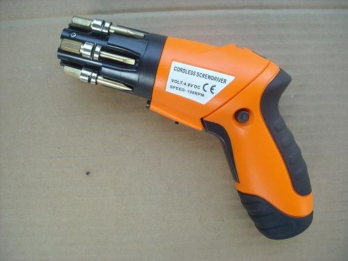

Здравейте.
Става въпрос за този инструмент -
Изображение.

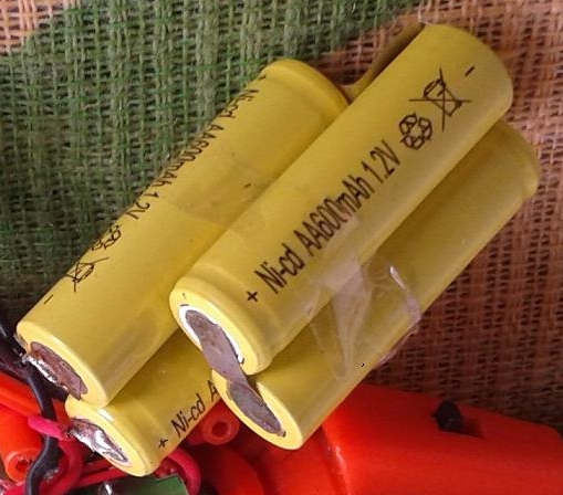

Много хубава работа ми върши от 3 години, но дойде краят на батериите му -
Налага се смяната им.
Имам следните питания:
Трябва ли зaдължително новите батерии да са пак Ni-Cd или се допускат и Ni-Mh?
Могат ли да бъдат с по-голям капацитет, т.е. вместо 4х600mAh да са 4х1000mAh (примерно)?
Зарядното е:
Input 230V 5W
Output 6v 300mA
Хубав ден на всички.

Mоже да са с по голям капацитет ако физическите размери позволяват давлязат на мястото на старите. Може да са NiMh зарядното би трябвало да му е все тая....някои разправят ,че е отхвърлена технология(NiMh) ама според мен са по добри от NiCd.- по малък саморазряд при покой на машината.

Батериите с по-голям капацитет се зареждат по-дълго време. Аз съм си сменявал елементите (закупени от e-bay) излиза доста изгодно, потърси има доста предложения.

Зареждат се по дълго ,но и изкарват по дълго съответно в работен режим- спрямо тези с по-малкия капацитет

NiMh са еволюцията на NiCd никой не е казал че са по лоши.Разликата между двата елемента освен саморазряда е и в това,че кадмиевите могат да отдадат по голям пиков и постоянен ток отколкото хидридните.Затова за винтоверти и отвертки и прочие мощни уреди се слагат кадмиеви,а за фотоапарати,радиа,плеъри,фенерчета,машинки за подстригване и т н се слагат хидридните.Не се отварят снимките но принципно може да се пробва и с метал хидридни.Какъв размер са батериите ако са АА има на sanyo батерии които са добри.

NiCd понасят по-големи тоци без да се повредят.
Ferros- отвертка.jpg (22.6 KиБ) Видяна 2948 пъти

Затова е ценен този сайт - тъй като имам марков фенер за байка (Sigma Sport) с Ni-Mh батерии и издържа доста време, си мислех да ползвам същите и при отвертката, но сега ми светна :bulb: къде е истината.
