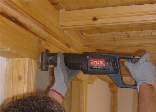

саблен трион-моят любимец:)
S6300668_hf (Small).JPG (36.65 KиБ) Видяна 18689 пъти

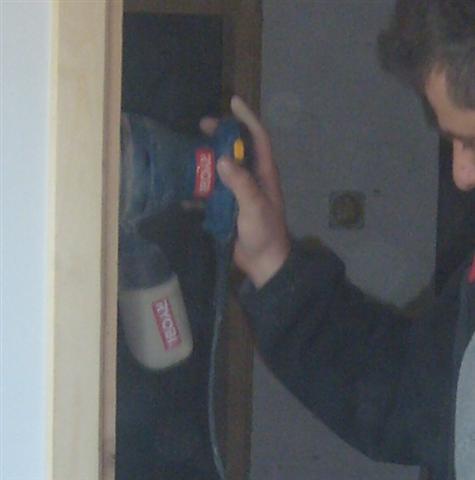

ексцентрик шлайф
S6300598_hf (Small).JPG (22.08 KиБ) Видяна 18689 пъти

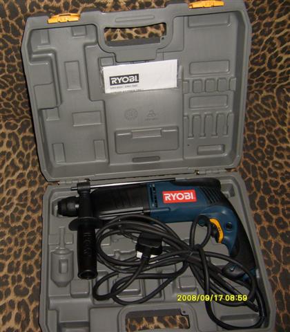

Ето ми новата играчка.
S6301156_hf (Small).JPG (41.15 KиБ) Видяна 18270 пъти
housedoktor - майстор
Сега да споделя малко впечатления.Машинката определено е добра-взех я ,за да разтовари от работа ветерана ми Макита.Единственно теглото от 3,2 кг мога да отчета като лек недостатък,но е изключително удобна за работа с удобен дизайн и добре конструирана ръкохватка.Перфоратора е 650 вата с плавен спусък и регулиране на оборотите.Карбонови четки и механичен предпазен съединител Няма функция за къртене.Има индикатор за включено захранване към мрежата и вграден нивелир вертикал/хоризонтал.Има ограничител за дълбочината на пробиване.Добро впечатление прави функционалната кутия на инструмента.Има предвидено място за адаптор от SDS за нормални свредла.Предвидено е място за свредлата ,както и за кутийка с антифони.Най доброто и предимство е цената обаче... :-D
