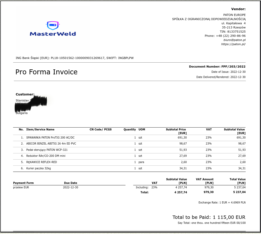

Здравейте, трябва ми малко помощ. Накратко, имам телоподаващо DEL EcoСontrol 200, което купих преди около 3-4 години, без да имам никакъв опит в заваряването. Момчетата от aig_welding, тогава ми помогнаха страшно много в избора, и ме предпазиха от това да купя техника, която многократно надхвърля способностите ми. С две думи, супер отзивчиви, коректни и далеч от алчността на много други производители/търговци. Казах им за какво ми трябва апарата, и ме насочиха към въпросния модел, като ми направиха и кратко обучение как да работя с него. 4 години, една ограда 70м, 3-4 портални и дворни врати, 2-3 метални навеса, и доста други малки проекти, машината работи безотказно. Момчета, благодаря ви!
Сега, понеже от известно време нещо все ме човърка да се науча да заварявам с TIG, започнах да гледам апаратите, и понеже отново съм хал-хабер от цялата материя ми трябва съвет за марка, модел… Финансово, възможностите ми са малко по-големи от преди 4 години, и шанса да направя някаква глупост и да набия едни пари в някакъв скъп апарат, са доста големи, като се познавам. Та затова ви моля за съвет, за нещо, което е ОК за начинаещ (да се работи относително лесно, и да прощава грешките на оператора :) )
Не съм професионалист, по скоро ентусиаст, който обича да си прави подобрения в къщи, и да работи върху дребни проекти (барбекюта, rocket stove, градински мебели и т.н). Знам, че повечето неща мога да ги правя и с MIG апарата, ама пусто като ми влезне някаква муха в главата…предполагам с TIG ще мога да заварявам неръждавейка и алуминий?
А бе, не беше много кратко,май… Благодаря предварително на всички отзовали се :partyman:
BeTaTesTeR - специалист
За заваряване на алуминий ти трябва променливо-токова машина, което доста я оскъпява, но пък знаеш, че си купил машина с пълните възможности и можеш да заваряваш всичко на нея. Не си казал бюджет, но ще ти предложа 3 варианта според цената.
1. Машината на АиГ не е лоша, има доста настройки, има микс режим и форма на вълната, цената ѝ по спомен беше към 1700 лв. Това е най-бюджетния вариант, по-евтино от нея според мен не купувай, надолу са съмнителни китайци.
2. Paton Pro TIG 200 AC/DC Машината е украйнска, проектират си я и произвеждат в Украйна. Има всички необходими настройки без форма на вълните. Има възможност да заварява и като електрожен, дори има опция за променлив ток при заваряване с електроди, но някакси звука при заваряване е много странен, металически, не е мекото шумене с което съм свикнал ами сякаш е много твърда дъгата. На мен не ми хареса, не бих заварявал на електроди с нея. Ти щом си имаш други машини надали те бърка това, но все пак да кажа.
Аз преди около 2 години си я купих и този комплект на снимката машина+цензура+редуцир вентил и там кабели, горелка ми излезе към 2200 лв. заедно с доставката. Сега като сметнеш цената по курса, излиза близо 2500 лв. може и да е поскъпнала ама ако се спреш на нея, пиши им все пак да ти дадат цена, при мен нещо обръщаха в евро и дойде малко по-ниска цената от първоначалната. Ако питаш как точно я поръчах, те си имат голямо представителство в Полша и от там пращат по цяла Европа, няма митници, няма такси, няма нищо. Като се уточнихме за цената и в каква валута ще плащам, издадоха ми проформа фактура, аз им преведох парите по банков път и някъде след седмица си ми дойде с куриер на адреса. Прилагам и фактурата за информация. Ако се спреш на нея питай ги дали ще ти пратят обновената версия, защото вече има и по-нова версия, не тази като на снимката, а с по-голям дисплей и врътка.
