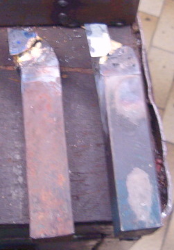

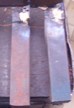

Най здравата заварка става с чист месинг и боракс това го работя повече от 20 години използвам изрезки от месингова ламарина . Заварявам си основно пластините за стругарските ножове за държател но навремето си правих с месингово заваряване малко 30 литрово казанче за преваряване на ракията. Но за да стане добра заварка трябва горивен газ ацетилен. Тия дни като отида на работа ще питам моите ВИГаджии дали и как може да се заварява мед с ВИГ апарат.
