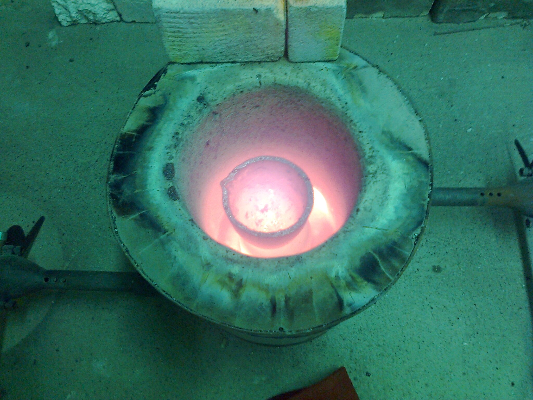

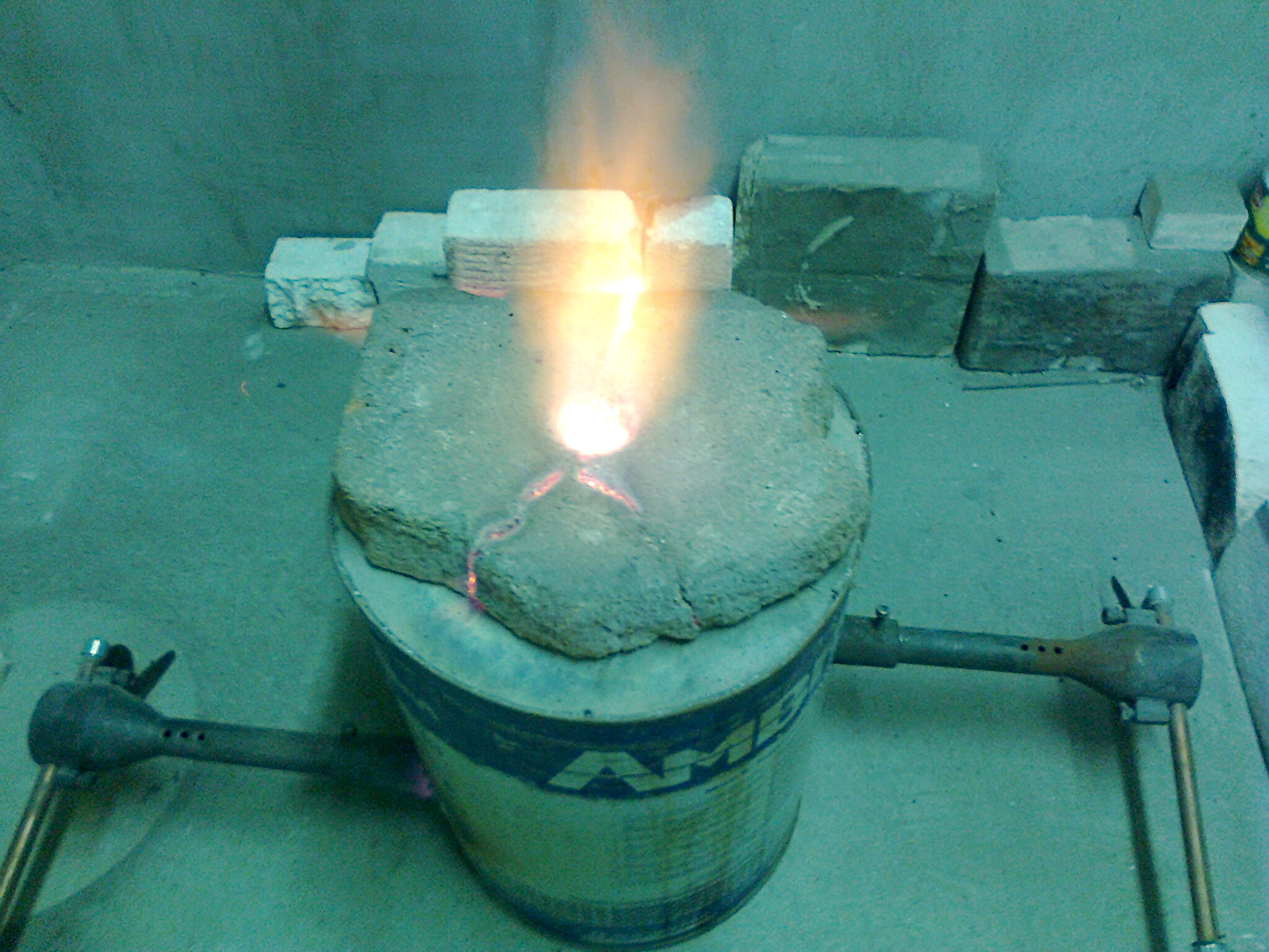

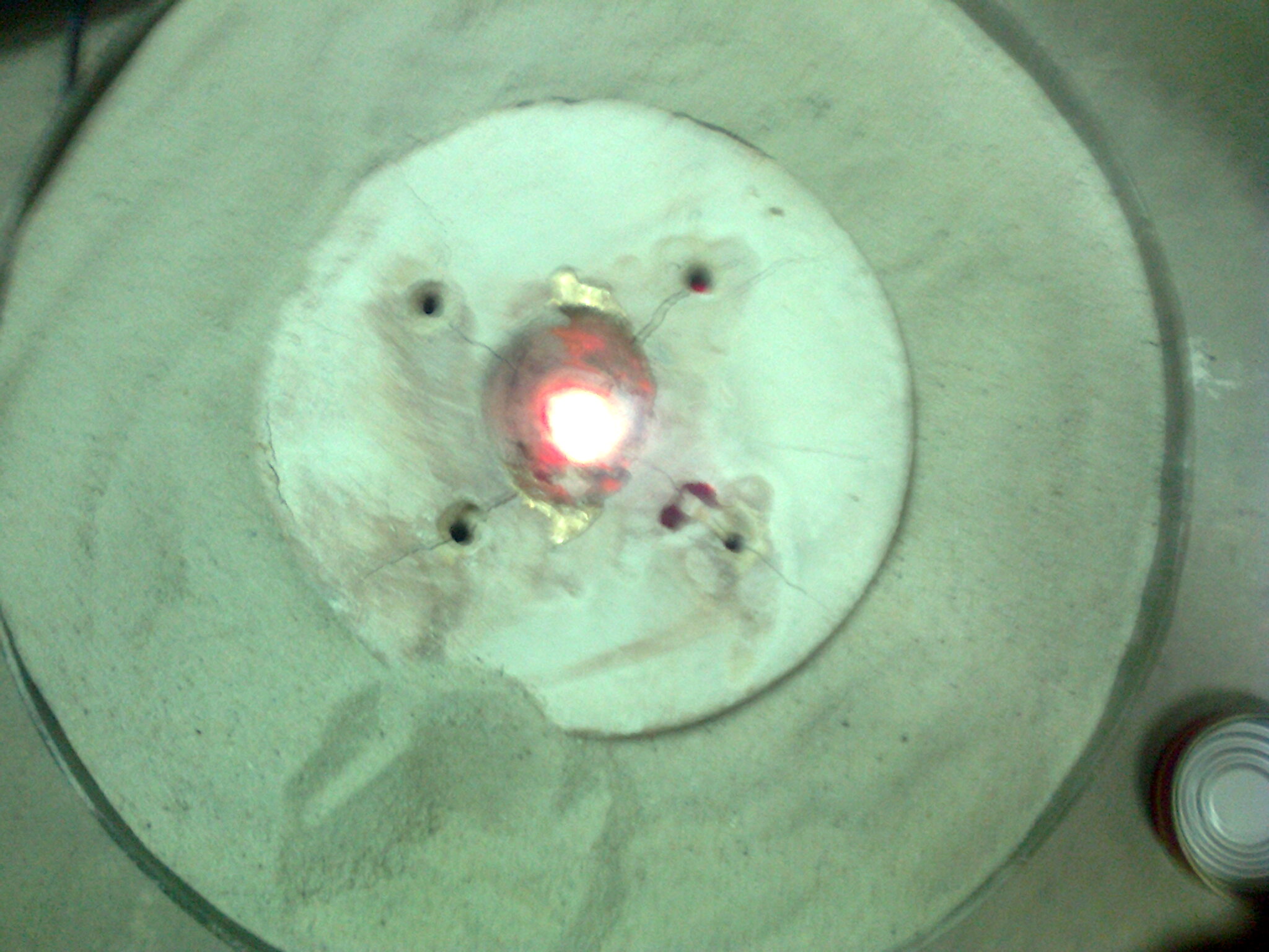

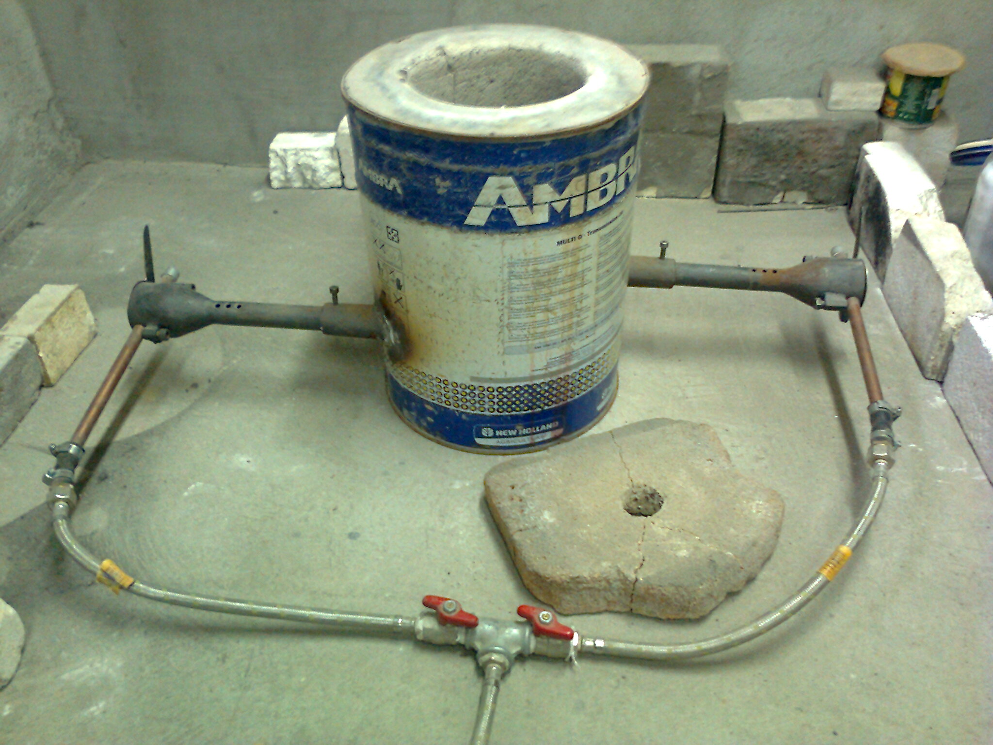

Нямаше как да ти отговоря Lans не мога да пиша на лични защото съм нов, досега използвах самоделки на пропан бутан бях си направил цял арсенал от 1/2 до 2 цола и ги кръстих Берти( заради 1 световна когато германците са обстрелвали Париж с голямата Берта- оръдие с непозната дотогава далекобойност. През цялото време докато снарядите са бомбардирали Париж франсетата са мислили, че са от вражески самолети). Вярно, че с горелката е по чисто ,но има твърде много загуба на топлина и не е оригинално както 100 години назад с огнището (оджака) и бертите ги внедрих в туин турбо топилка ,завихрянето е много по-добро от досега познатия принцип само с 1 горелка и 2 кг месинг в потата са стопени за 8 минути
