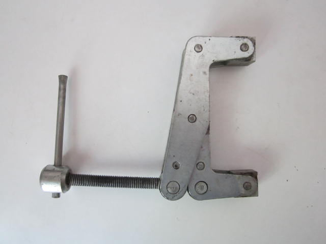

Разбира се! Но преди 15-20 години ги нямаше и от импровизациите тогава е останал някакъв скромен, архаичен опит.
Друг пример са тези стиски, които също са правени тогава, по внесен отнякъде образец. Сега със сигурност ги има готови!
Picture 119.jpg (35.75 KиБ) Видяна 3312 пъти

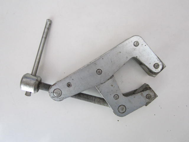

bigdragon - майстор
Ахаааа....
Аз съм с такава:
Хваща тънко и дебело и мооооо здраво!
П. Петков - специалист
Много са хубави, но май хващат не много дебели детайли. Горните са много "лакоми" и се "прозяват" доста (почти 90мм).

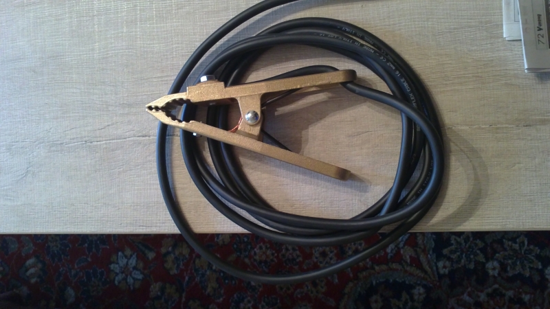

ZEDYCUS - майстор
Скоро имах път през Редко и се обзаведох с една такава стяга за масата. Цялата е от месинг, отваря се към 6см. В Пловдив в Маркита има на добра цена големи заваръчни магнити по 7лв броя. :partyman:
agj - майстор

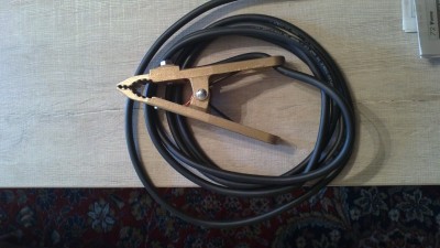

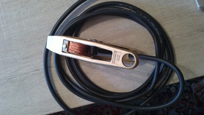

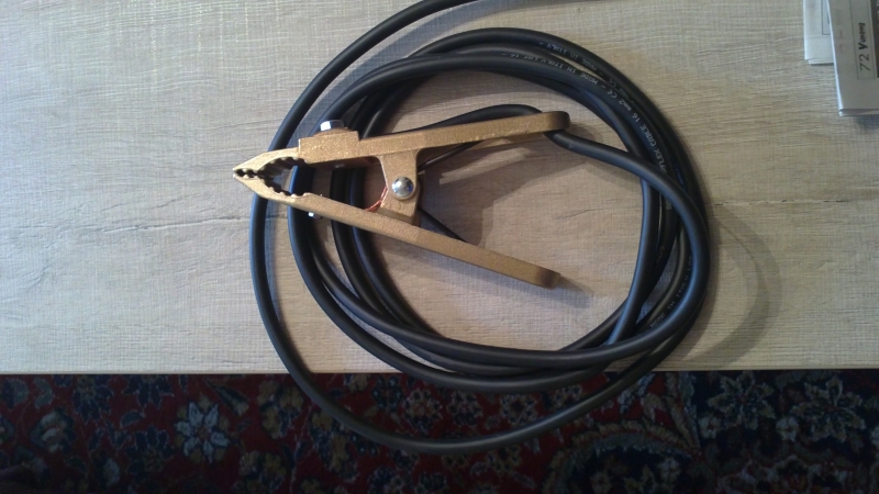

Двете неща са съвсем различни !
ИзображениеТова е щипка за кабел маса !
А другото Изображениеси е стяга ,поне за такава е правена !Не че не може да се ползва и за щипка де! :)
То по-горното е кабел-маса, ама едва ли са месингови. Обикновено са стоманени и поцинковани, а вътре в човките имат медни, контактни пластини, които са вързани към плетенките. Ама иначе все е хубаво - само мерак за работа да има!
