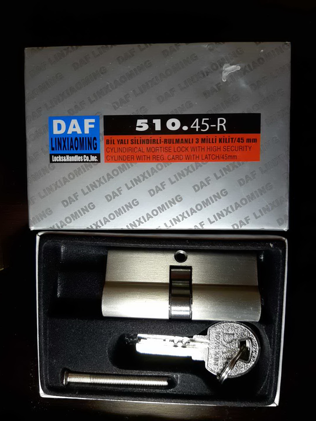

вт окт 10, 2023 9:55 amMamaMy написа: Не съм срещал друг болт освен за двата вида отвертки. Дремел с малък диск ще реши проблема. Един сряз през главата без да увреди бравата и след това с плоската отвертка.На 1.01м
Дори на размазаната снимка се вижда, но зависи и от монитора какво ще видиш. Зависи и от още неща.
Как ще се случи, в конкретния случай, диск да не увреди бравата. Вероятно ако болта вече е изваден?!
Има къде по надеждни и лесни за прилагане начини, вече споменати.

Болта за патрона е за звезда Ph
От снимката е видно, че в кутията може да се вместят по-дълги патрони, но не и по-дълги болтове.
Логично вероятно е болта да не е DAF и да е за някакъв друг тип накрайник за завиване/отвиване
Аз лично съм ползвал дълги болтове с Torx на конусната глава от магазин за крепежни елементи.
