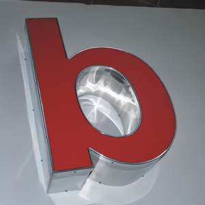

rusi_78 - напреднал
ето друга буква
bukva b.jpg (60.6 KиБ) Видяна 14665 пъти
rusi_78 - напреднал
знае ли някой нещо за този материал АЛУРАПИД или алуминиева рапидна лента
crez - майстор
rusi_78 написа:
Алуминиев стоманизиран материал. Много капризен за работа, материал почти не подава на елестична деформация силно чустветелен на пластична такава и при точно определени усилия приема нужната форма. От него се изработват ламелите за щори. Машинките можеш да си ги изработиш сам. Нужен ти е малък компресор за сгъстен въздух който чрез изпълнителни механизми /цилиндри и разпределители/ упражняват натиска върху формите за огъване, задължително изработени от полиамид. Другото е проста железарска работа.

Tова ти е един малък АБКАНТ който може да си направиш и сам.
Само трябва да разбереш опитно какава сила в кг. ще ти трябва (в зависимост и от шиточинат на листовете материал и от механичните свойства на материала). След като разбереш каква сила ти трябва си избираш един пневматичен цилиндър (мога да ти изпрятя каталог ако искаш-ако не съм ги затрил де), правиш си една стойка където закрепяш цилиндъра и ножовете на абканта (пак мога да ти пратя каталози с различни видове ножове), да не забравя, също ще ти трябва и една подготвителна пневматична група,разпределител, цензура за управление(може и ръчно) и най важното ВЪЗДУХ под налягане от компресор примерно. За компресора питай UNIOR
Това с ролките НЕ можах да разбера за какво става дума
а за обкантването някакъв ролков механизъм мога да ти направя схема ако проявяваш желание, за АБКАНТа също

Пневматиката не е много подходяща в този случай и може дори да бъде доста опасна. За такива цели по-добре да се използва хидравлика, защото може прецизно да се позиционира и не нанася удари дори при счупване на детайлите.
velsi - Почетен майстор
Колко дебел е материала, който ще се обработва? Мисля, че може да се направи и чисто механично.

С добро управление на въздуха (дроселиране) може да се направи доста точно и плавно, а пък ако се страхуваш от такова нещо си има и демпфери(буфер) които вършат тази работа.
Не искам да кажа, че с пневматика няма да стане напротив, но при едни домашни условия, дори и за бизнес които в момента се разработва най-подходящо ще е пневматиката. Сравни парите които ще дадеш за един компресор, един цилиндър, подготвителна група и малко шлаух - около 1200-1500лв не повече, а една система от хидравлика колко ли ще излезе?

При пластична деформация е възможно спадане на съпротивлението на материала. В този случай пневматиката ще доогъне материала само вследствие разширението на наличния в цилиндъра въздух, дори управляващият вентил да е затворен. Това не може да се получи при хидравлика, заради несвиваемостта на флуида. Сигурно може и да има пневматична техника за такива цели, но досега съм виждал само хидравлично изпълнение.
За прецизно управление на пневматика, трябва да се използва противоналягане, та не знам дали накрая ще е по-евтина от хидравликата...
Но velsi е прав - за такива меки детайли (ако всички са такива) конструкцията може да бъде лостова, с ръчно задвижване, без всякакви компресори и т.н.

Велси е прав.
Доста мек е материалът, а лентите са до 180мм. (по памет). Чак компресори не му трябват. Обработва се лесно, дори и "на ръка". Вярно че с присобления е по-прецизно и спори работата. Могат да са и с ръчно задвижване - не се искат големи усилия.
Този "абкант" май мачка страничните ръбчета при ъглите - става и със зарязване.
За "рунда" е хубаво да има странични ограничители (водачи-поне един) - да не става "О"-то на спирала.

Това не е Алурапид, ако вече правиш разлика.
Тук е с обкантваш и залепен за лицето специализиран профил, който после се ЗАВИНТВА към страниците.
