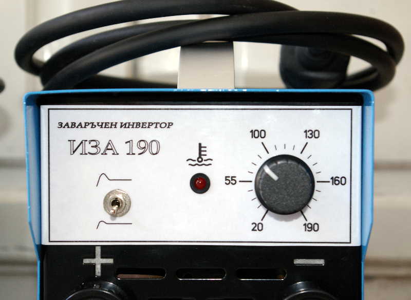

Имам удоволствието да Ви представя, обновения модел ИЗА 190 :)
Разликата е във възможноста за регулиране на Горещия старт /hot start/ на машината.
Управлението е елементарно с едно ключе. В долна позиция хот старта е почти незабележим и режима е подходящ за тънки детайли, с цел избягване на прогаряне на детайла.
Втория режим /горна позиция на ключа/ е с доста агресивно работещ хот старт, с цел леко палене на "трудни" електроди, например НОРД.
Успех на всички колеги от форума! :partyman:
profesionalist_wood - майстор
Готин е :) Прилича на съветската апаратура за космическите кораби към която съм запален с тези копчета
stan73 - майстор
Готин си е, какво му има. Ако не си бях купил китайчето, щях да купя по-малкото му братче вероятно...
