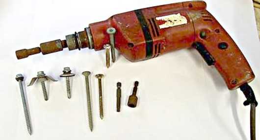

Да ,Стефане прочетох - препоръчваш дрелка .В случай ,че няма винтоверт става предполагам (не съм ползвал дрелка за завиване при наличие на 11 винтоверта
).Може и с маткап да стане навярно.Но точната машина е винтоверт (хубав) и въобще не е мъка ,а песен

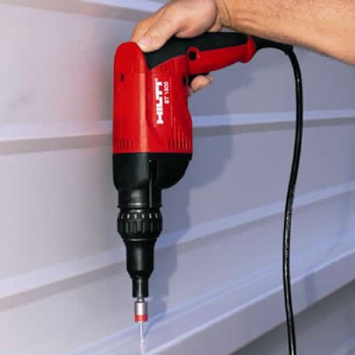

доктора е прав
има си машини за тази работа и оборотите са 2500,като с мек спусък съответно може и по бавно да се върти
завивал съм много такива винтове в много дебели уайзени
много лесно става,когато си с подходящия винт
машинките са тези:
машинките са тези:

Понеже ламарината ще се закрепва към 4 мм дебел винкел, това вероятно предизвика спора. Както някой каза, "от мой опит", бих казал нещо обобщаващо. Имам същото Хилти, много е яко, макар и тежичко. Та, въпросните винтове ги навивам в дебели лайзени с перфоратор бош-дфр. Защо? Ми по-лесно е. А когато става въпрос само за ламарини, просто не ползвам такива винтове и тогава в употреба влиза хилтито.

ЧефоС написа:ПП упс , то имало и втора страница!Тани написа: . Аз ги завивам с акумулаторен винтоверт с 2400 об/мин и съм установил , че това са подходящи обороти за тези винтове.Предимството на акумулаторния винтоверт е , че има спирачка и няма инерционен момент , който да счупи винта( или да огъне термопанела) след като си пуснал спусъка! Има и друг хитър начин - да ги завиваш с перфоратор. Истинските перфоратори имат предпазен съединител , който няма да ти позволи да счупиш винта ако не успееш да спреш навреме!
