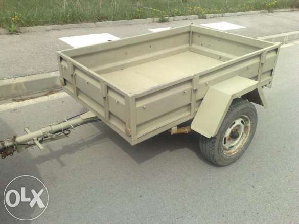

Здравейте колеги. На скоро си взех фреза и мисля да си направя едно ремаркенце за нея с товаримост до 250-300кг. Въпросът ми е следния.Всичко съм си начертал и предстои да го направя тия дни, обаче не мога да си представя как да хвана гумите (от симсон мисля че бяха) за ремаркето. Може ли някаква идея и снимков материал, че не мога да намеря никакви схеми и разни такива. Благодаря!

Здравейте колеги!
Прочетох темата и много ми хареса,много добри идеи.
Имам мотокултиватор Gardeniq 1G-90 за сега ми върши перфектна работа.
Имам и ремарке
но имам проблем фрезата дърпа ремаркето заедно с мен,ремаркето е 150 кг. и аз 100 кг 250 кг
на места не иска да се изкачва дали ремаркето е прекалено голямо за фрезата да го заменя ли с друго или да си направя по малко? дайте някакав съвет?

Ако фрезата ти е под 5 к.с. и няма бавни скорости, това ремарке е тежко за нея. Не само теглото, тези широки гуми са с голямо съпротивление по черен път или земя. Направи нещо леко или купи, може и да замениш това с друго.Ако си направиш и го ползваш за фрезата , не е нужна регистрация.

Обясни какво означава " ....на места не иска да се изкачва ....". Няма сила, или боксува?
Абсолютно същото ремарке, но с торсиони, не ресори, тегля с фреза Марго, на Петров. С 5 к.с. мотор Робин. Нямам скорости. Гумите на фрезата са 8 цола. Натоварена с три 120 л. бидони, 100 кг. дърва и аз отгоре и си върви и на стръмно /със засилка, че иначе боксува/. Тежести допълнителни нямам. Ремаркето е особено подходящо, защото моста е изместен назад. Това дава допълнително тегло върху гумите.
