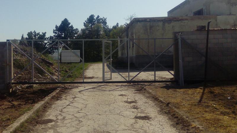

По-скоро ме притеснява осукването на вратата. Всичко монтирано към тея колони знам, че ще издържи и до следващата регата, ама с тея ветрове при нас, да не се налага да направя дръжки за често изправяне на падналата врата :)
Слагам 2 чифта ролки от двете страни на водещата колона. Закачам вратата и ще проверя колко се усуква. След това ще преценя дали ролка на третата колона, или както предложи цял П водещ профил отгоре.
Между другото....Мога да сложа 5 метров П профил и между двете големи колони. Ще го закрепя с големи болтове, че като се наложи да влиза по-висока машина, да мога да го сваля. Така при почти затворено положение, вратата ще е закрепена за него, а при почти отворено - за водещата колона и за една ролка на тая с металния стълб. Ти май да вземеш по-рано да дойдеш, че все попадения с твоите идеи. Не чакай тиферича под чайките...

Мислата ми беше да се обадят онези дето 9 фута под кила им звучат като фунтове, ама нейсе ще си караме старите "Пасати" и ще се питаме къде ми се загубиха стъпките на моторчето (това не е за теб, ама се дразня като ме хапят магаретата). 5 метра си е нещо сериозно, но ако оградата ще е ажурна няма проблем и портата да е такава - тогава няма да имаш проблем с ветровете, но за любопитните комшийки не знам.

Нямам какво да крия, просто ажурна не ми се вързва много много. Главния дизайнер се провикна от кухнята "плътна" и...моряка изпълнява. Иначе поразклатих на комшията вратата. 4 метра дълга, с ниско свален център на тежеста. В долната част доста желязо, а нагоре ажурна. Доста е стабилна, ама при мен не се очертава да не е такава за сега.

Не се занимавай с бетонни колони, особено "домашно" ляти. Ей снимката на портата която си направихме тая пролет, първоначално и аз мислех да ползвам колоната но като видяхме ка не държи анкерите си направих една малка ферма - правоъгълен триъгълник спънат по медианата към хипотенузата и 1/2 от височината още една хоризонтална греда. От 50х50, долната греда IPE100, отвора е 8 метра. И яки фундаменти.

виж си нормите за ветрово натоварване:

Да не я събираш зимата някъде избягала.

Бетона е отлят вече. Ако проблема е в анкерите, не смятам да ползвам. Най вероятно ще направя шини обхващащи колоната като скоби. Така ще мога да изнеса лесно ролка от едната и от другата страна на колоната. Май ще докарам около 80 см разстояние между ролките. 10квадрата ограда са 6кН. 600кг...равномерно разпределен натиска, сякаш не е толкова много...
Ще се тества...
А можеш ли да ми кажеш за 5м/1,80м какви профили да ползвам? Мислех 60/40/3 метални профили по периферията. Като лежат на широката страна. Един диагонал и няколко вертикални от диагонала до горната и долната греда.

Аз профила си ги сметнах, припомних си съпромата от студентските години. После отгоре на сметките сложих и диагоналните връзки които дигат якоста в пъти. Бях се запънал да е без опорно колело, за да може да се отваря и зимата. Ако е с опорно колело и има сняг.... Не е работа. Вариант е нагревателен кабел под релсата. Иначе 60х40х3 е доста сериозен профил.
