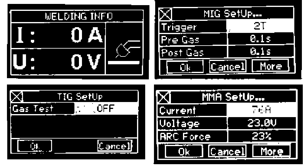

Тези, които са работили с "Argo CM 200", биха ли казали дали ЕлСиДи навигацията е подобна на тази?

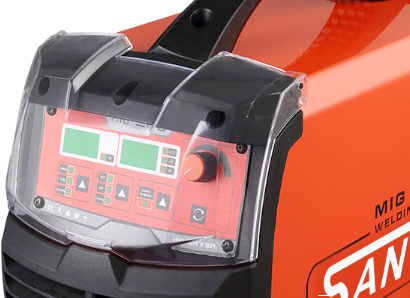

Не успях да закупя "Argo CM 200" поради съвсем прозаични причини- закупих инверторно телоподаващо с електрожен от по-нисък клас с подобни режими на работа. Сега, след като направих избор и покупка на инверторен електрожен, бихте ли подсказали къде може да ми бъде проведен практичен курс за обучение за работа с инверторен електрожен с телоподаващо? Би било добре да участвам в курса с моя апарат. Дали някой от съфорумниците може да организира и ми проведе такъв курс? Ако синът ми зареже пустия лаптоп, ще платя и за него...
Virtex - майстор
Да не е случайно цитираният по-горе дисплей на електрожена ? Иначе какъв модел е, какви функции има и т.н. ? :)
burzan - напреднал
Не, не, няма ЕлСиДи и бърнбек. нещо подобно на смимката, ама руска версия с излишно надути параметри. 3в1 лифттиг. Нямам моя снимка. Не съм го пробвал, слаб съм с миг тиг машини, само он/офф засега, да не добия уплах.
