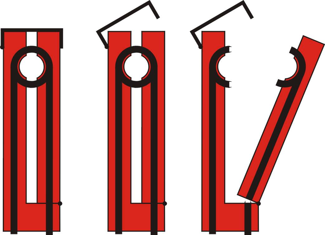

Ако ще я използваш за тръби този тип индуктор ще свърши идеална работа http://i01.i.aliimg.com/img/pb/074/509/ ... 74_529.jpg
Даже като се замисля дори и това твч ще свърши работа, защото за един такъв припой необходимата температура е около 300 градуса, а това твч при цветни метали може да достигне до 400 градуса което е добре.
