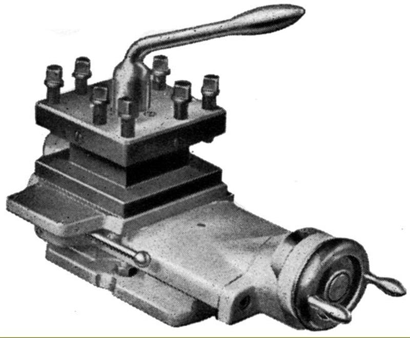

Не съм виждал българска машина с подобно устройство а не е като да не съм виждал и ремонтирал всякакви стругове . Там колкото по малко движещи се части има толкова по добре защото винаги се получава някакъв луфт . На моите стругове в работата които вече са си на доста години съм подлагал пластини под клина да го обера луфта и на тоя супорт слагам едно парче от някакво Ф отзад и натягам винта да се законтрят двете части за да не мърдат . Когато ти трябва да обработваш конус да завъртиш малкия супорт на нужния ти градус охлабваш и вадиш парчето и малкия нониус си работи .

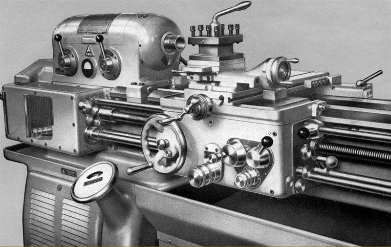

Четох някъде за устроиство за отвеждане на ножа при нарязване на резба. Да не е нещо такова? А и да попитам мога да закупя АВ 25 почти нов но таблото му е пипнато от предполагам уволнен работник. Някои да има схема ,инструкция за работа ит.н. Цангите лесно ли се намират за да си купя. Отзиви за машината.
STEPER
- Мнения: 942

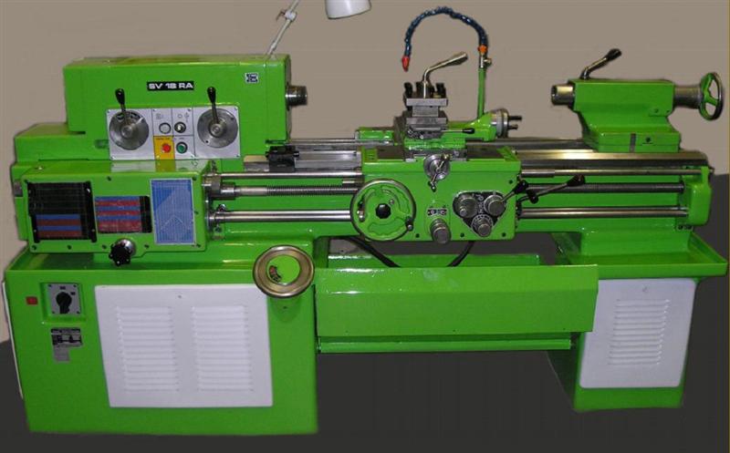

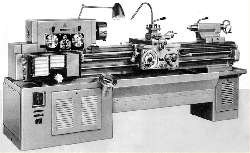

Ето тук може би ще бъде по ясно за какво иде реч - лоста
който се върти за преместване на супорта.
Моделите са - Zbrojovka SV-18R и SV-18RA
SV-18RA (Medium).jpg (63.38 KиБ) Видяна 5863 пъти

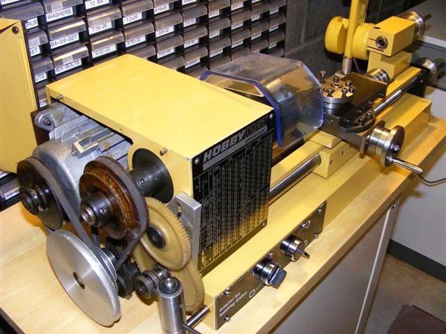

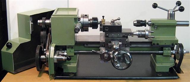

А по-възрастните във форума занят,че на времето имаше и едно ХОБИ българско стругче
и което с удоволствие бих го купил
Но аз не разполагам с помещение специализирано за работилница а живея
в апартамент като много други а и струга няма да ползвам за професионални цели.
Предложете ми нещо такова пък макар и играчка
img4 (Small).JPG (61.47 KиБ) Видяна 5787 пъти
img1 (Small).jpg (34.56 KиБ) Видяна 5787 пъти
iavor
- Мнения: 266
STEPER написа:Разбирам преимуществата и качествата на С11 и на С8 и какво искате да ме посъветвате.
Предложете ми нещо такова пък макар и играчка![]()
Разбирам.Не знаех,че живеете в апартамент.В такъв случай нямате друг избор. Като гледам снимките втория вариант е по-добър най-вече заради зъбните колела на нортоновата кутия тъй като ми изглеждат,че са стоманени а не пластмасови,бакелит или т.н.
