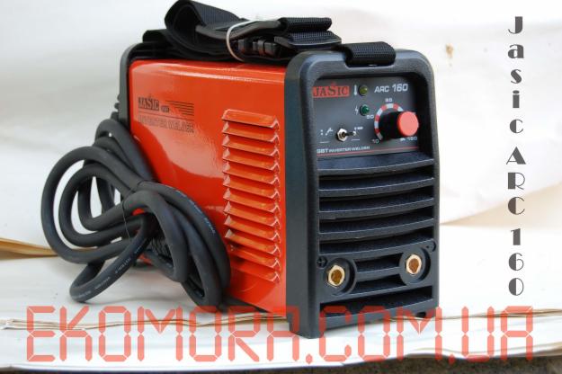

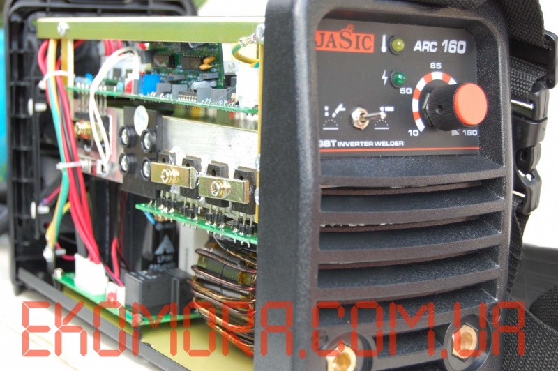

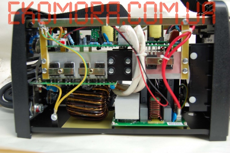

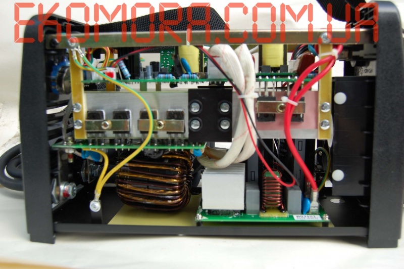

pansim - майстор
agj написа:
Машинките са испански и са някакъв по евтин вариант на Фрониус!
Дано е така. Защото и в испански сайтове има само тази снимка която е дадена и в КИРОВ.
А друго не намерих за тази "фирма" в необятните простори на интернет.
За сметка на това обаче имам друга информация :cool:
Въпроси има ли? :lol: Чисто китайско евтино производство БЕЗ дросел на изхода :axe:
Честито на "печелившите" закупили поредния инвертор на тройна цена!!!!!!!
Та казваш испански а? Аналог на Фрониус...Айде нЕма нужда....

pansim - майстор
Това е сайта обаче машината за която говорим си е чисти китайско изпълнение и то от евтините. Както искаш го разбирай. Всъщност ако сравниш снимките в сайта на КИРОВ и на испанската компания, ще видиш, че са НАПЪЛНО еднакви с това което аз съм дал. Само надписа е друг, ама и ти ако поръчаш един контейнер с инвертори, ще ти сложат каквито надписи искаш.
А може и да се обадиш на твоя приятел дистрибутор, да направи една снимка на отворен капак убеден съм че ще останеш изненадан :lol:
И даже ще ти кажа че са с управление с UC 3846, без симетриране на трафа и честичко загиват геройски ИГБТ. Ама това си е явно политика на китайците - инак ще спрат да работят :partyman:
