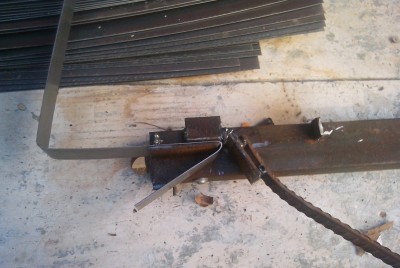

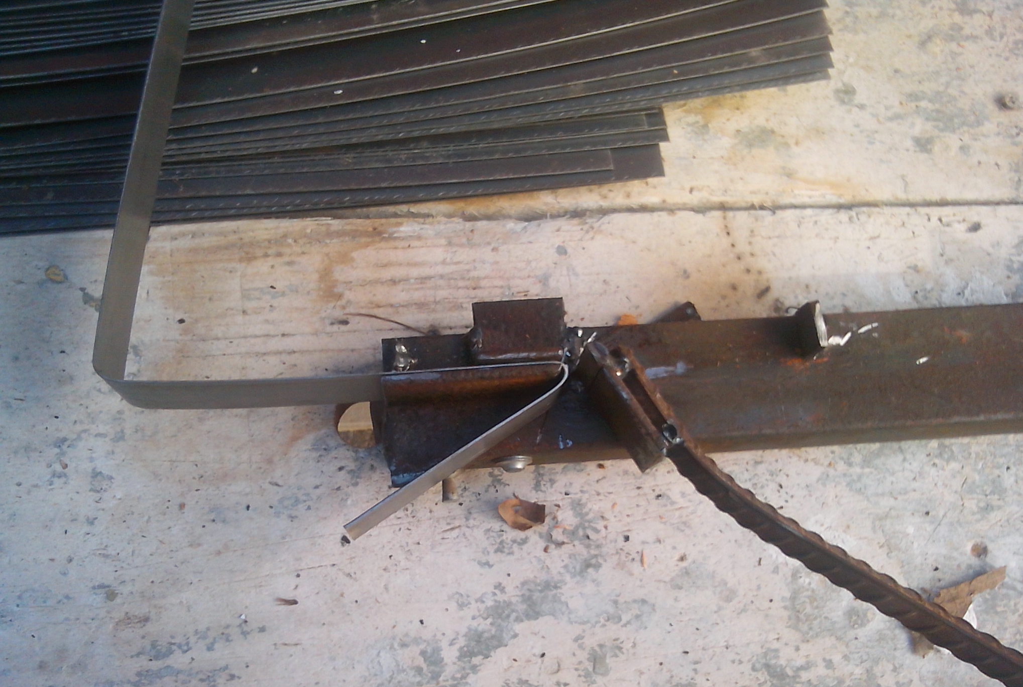

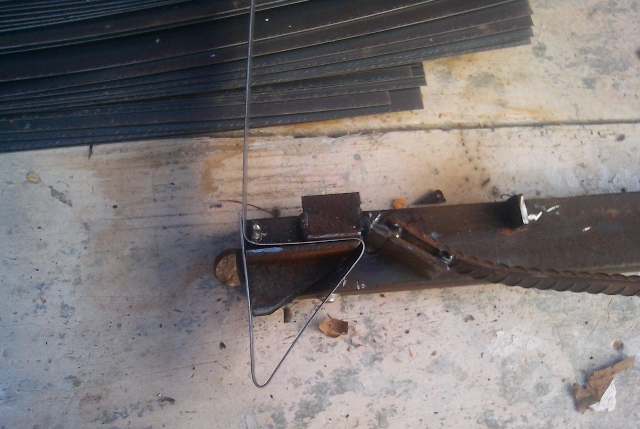

Като изходен материал студено валцована ламаринена лента 1х31мм която купих и нарязах на 600мм на ръчна гилотина. Понеже няма да е интересно един водач с ограничител и не съм го снимал.

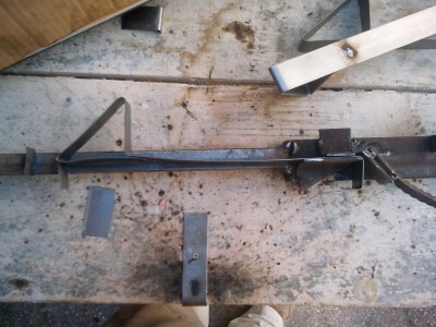

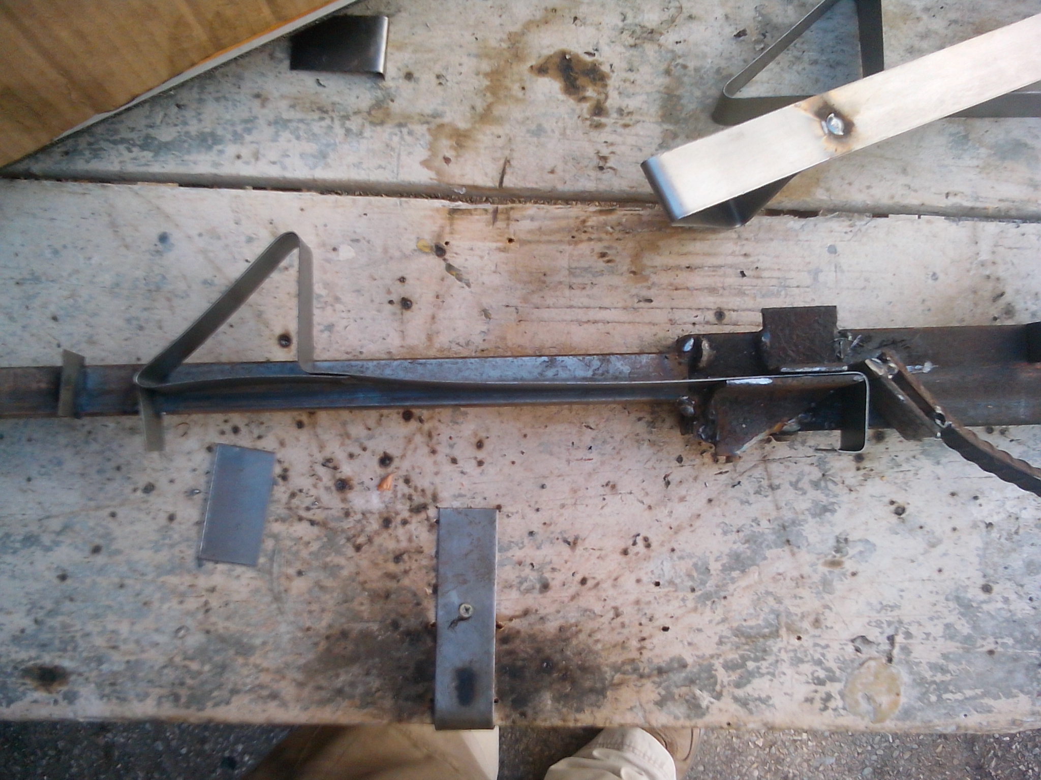

Проблема ми беше основно как да сътворя конструкцията че всички огъвки да се правят само с едно приспособление и сътворих ето това и работата започна. Огъвките се правят по ограничителите и еднаквоста на детайлите е гарантирана. След като огънах триъгълника реших да направя заварката щото за останалите сгъвки трябваше леко на препрая огъвачката. А не беше подходящо време да пиля със ъглошлайфа и да си тормозя комшиите.

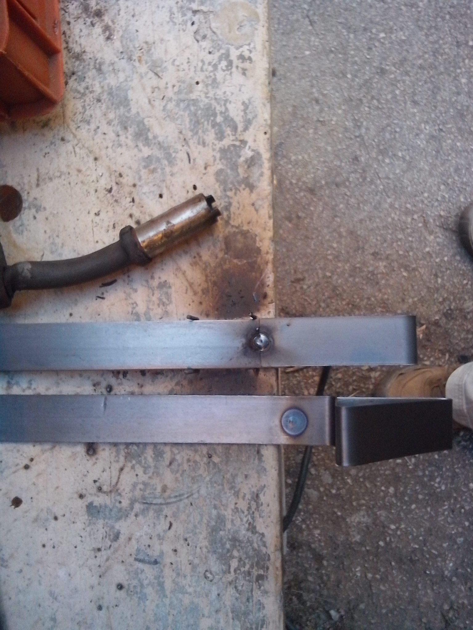

В оригинала там е е със занитване или по точно прищипване. Имам такива клещи но рещих да не ги тормозя с толкова дебела ламарина за да не ги разбивам. И понеже не можах да намеря майстор
да ми довърши коментираното във форума апаратче за точкови заварки с траф от микровълнова
Операцията се извърши с телоподаващото в режим на електронитоване. За да не става много голяма главата заварявам в зоната на препокриване.
Тоя път приспособленията за фиксиране бяха най лесните и елементарни. Няколко гвоздея с отрязани глави забити направо в работната маса и едно парче от същата шина от долу да има къде да захвана масата на телоподаващото.
И следващите две огъвки за които се наложи леко да променя едната чат на огъвачката заради нужния по остър прав ъгъл и да добавя нов ограничител. И така няколко вечери за по час два работа барабар с помотването и чесането на езици с любопитни комшии общо време за работа няма и цял работен ден. Всичките бройки са готови остана бояджилъка за утре. Ще се боядисват с потапяне но предварително ще се обезмаслят и измият с последваща обработака фосфатиране. И тъй като не вярвам да ми отнеме повече от половин ден и това занятие крайната рекапитулация за време и пари е:
