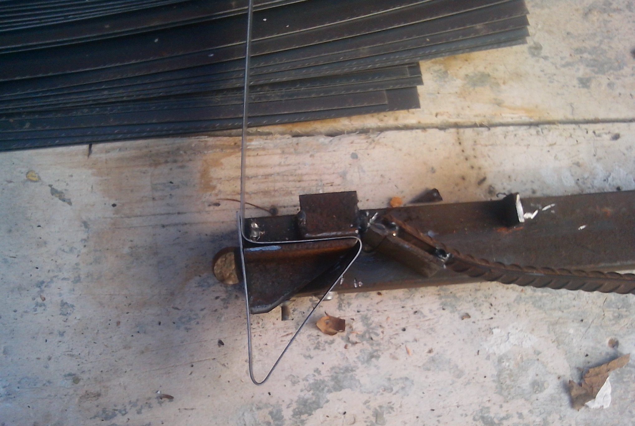

Та леко бесен от безумната цена на въпросните куки реших, че няма да ги купя и ще си ги сгъна сам.При цени от 1,5 до 2 и нещо си лева си е живо изнудване за мен. :x И тъй като всичко малко на юруш, а и не са много само 250 и нещо си бройки подходих като поредицата войни от скрапа. Тоест огъвачката я събрах от материали изровени от коша с отпадъците та няма много фасон за фотосесия :) но по важна е идеята и крайния резултат.
Като изходен материал студено валцована ламаринена лента 1х31мм която купих и нарязах на 600мм на ръчна гилотина. Понеже няма да е интересно един водач с ограничител и не съм го снимал.

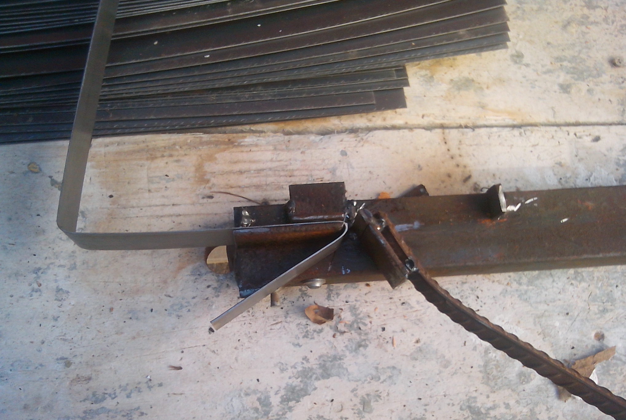

Проблема ми беше основно как да сътворя конструкцията че всички огъвки да се правят само с едно приспособление и сътворих ето това и работата започна.
Огъвките се правят по ограничителите и еднаквоста на детайлите е гарантирана.
След като огънах триъгълника реших да направя заварката щото за останалите сгъвки трябваше леко на препрая огъвачката. А не беше подходящо време да пиля със ъглошлайфа и да си тормозя комшиите.
В оригинала там е е със занитване или по точно прищипване. Имам такива клещи но рещих да не ги тормозя с толкова дебела ламарина за да не ги разбивам. И понеже не можах да намеря майстор :) да ми довърши коментираното във форума апаратче за точкови заварки с траф от микровълнова :lol: Операцията се извърши с телоподаващото в режим на електронитоване. За да не става много голяма главата заварявам в зоната на препокриване.
Тоя път приспособленията за фиксиране бяха най лесните и елементарни. Няколко гвоздея с отрязани глави забити направо в работната маса и едно парче от същата шина от долу да има къде да захвана масата на телоподаващото.
И следващите две огъвки за които се наложи леко да променя едната чат на огъвачката заради нужния по остър прав ъгъл и да добавя нов ограничител.
И така няколко вечери за по час два работа барабар с помотването и чесането на езици с любопитни комшии общо време за работа няма и цял работен ден. Всичките бройки са готови остана бояджилъка за утре. Ще се боядисват с потапяне но предварително ще се обезмаслят и измият с последваща обработака фосфатиране. И тъй като не вярвам да ми отнеме повече от половин ден и това занятие крайната рекапитулация за време и пари е:
