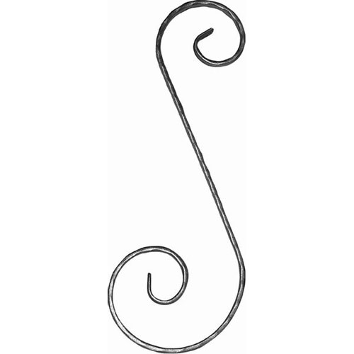

Здравейте интересувам се от "Есове от ковано желязо" но студено огънати от шина или калибрирано "фи" съществували някакъв метод и инструмент с който да стават с правилен R без използването на машина изцяло на ръка

В показаното не виждам правилен R, а архимедова спирала. :?
vladim6 - специалист
Добре не правилен R , а добре оформено закръгление
fill - специалист
Това се прави по няколко начина.Най лесния е да си изработиш калъп от шина,заварен върху плочка 150х150х3 мм примерно.В началото на спиралата заваряваш едно парче за контра и с габел огъваш детайла по калъпа.Калъпа се прави по голямата спирала,а малката спирала я правиш като не огъваш детайла до край.Един вид бигляр за арматура,но не цилиндрична матрица а спираловидна.Трудно ми е да го обясня с думи,все пак не съм поет...За каква бройка става въпрос...

Ето ти примерна конструкция,пише ,че е до Ф 3 мм ,но с по - яки материали може и Ф6 мм да огъва

По-скоро нещо такова :
https://www.youtube.com/watch?v=wGZTmB09hgk
Но колегата не пише от къде е, иначе можеше да му направя един шаблон, набълзо :)

Колега разгледай тези ръчни машини,надолу в страницата има и комплекти.А може и само идеи да си откраднеш. http://polymeta.bg/?page=newmach&id=11
