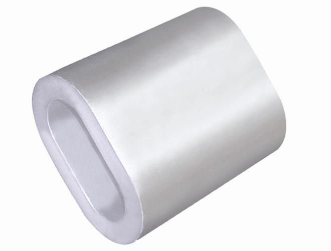

Какви клещи се използват за кримпване на алуминиеви пресовки от снимката
ПП Знам, че може с чук и др.
plamen6703 - майстор
Според "втулката" може да се използват хидравлични клещи за пресоване, примерно като тези http://steinberger.bg/product/1675/hidr ... nitsi.html има и други варианти, като варианта с чук също присъства! :partyman:
ben84 - специалист
A може и да се ползват механични.
Такива например https://ru.aliexpress.com/item/32435928480.html
Търсене му е мамата. Както каза Пламен - според втулката :-D
nikolson - майстор
Кербовъчни клещи. Зависи каква квадратура (евентуално ф), ще кербоваш.

Зависи и от материала който ще се кримпва. Сапан ли ще правил или ел. връзка? Стоманено въже, мед или алумин?
Тези втулки нямат работа при ел.връзките. Още по-малко при мед ...
Ръчни клещи за сапани
iliya_i - майстор
Той сапана не е по-малко отговорна работа. Старите сапанджии ги заплитаха без втулки.
А ако наистина е нещо неотговорно с менгеме ще стане по-добре от чука.

Така е до някъде щото в прекия смисъл на думата и превода кримпване е когато се прави на кабелно но не е задължително да е мед. Но пък електричарските преси и клещи са по лесни за намиране, както и маншоните. Дори стават по добре и по здраво от колкото с тези сплесканите втулки. Ако са малко бройките е по добре да се направи само насрещно заплитане на двата края и маншона да скрие само краищата.
