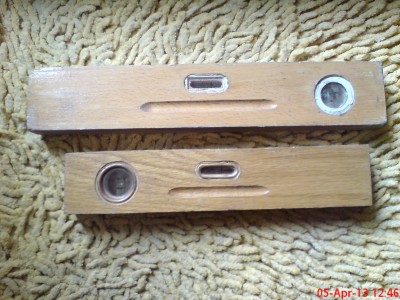

Имам 3-сола 1-капро едни български от време оно
Солата ми е удобна
Капрото - има предимство заради призмата чрез която се вижда от страни - недостатък и е - много слаби магнити - падал ми е 2 пъти от тавана - профила е по мек, по лек и по смотано направен ми се вижда
Българският е много точен - но няма голям избор размери - моя е дъбов ( има и букови с пластмасов обков) с месингов обков - само на него балончето се опира в чертичките - супер качество но вече много рядко ги намирам - а имам запас от 3
не мога да ги подмина като видя някъде....
Солата ми е удобна
