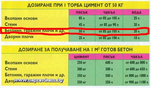

Кратка и прегледна табличка за бетонЯ, според предназначението.
