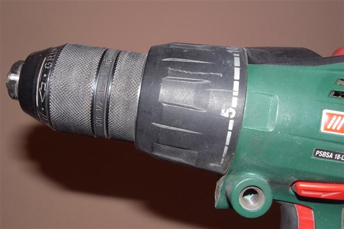

Здравейте, някой да има развален ударен винтоверт от първата серия PBSA18 Li A1? На моят му се развали заключването на бургиите и скрибуца при затягане. Искам да му подменя целия патронник от някой здрав такъв . Благодаря !

чет юни 10, 2021 3:22 pmgrizan1980 написа: Здравейте, някой да има развален ударен винтоверт от първата серия PBSA18 Li A1? На моят му се развали заключването на бургиите и скрибуца при затягане. Искам да му подменя целия патронник от някой здрав такъв . Благодаря !Ползвам същия модел винтоверт като основен и когато се скапа патронника му купих Рьом от Ташев.![]()
Единствено, не трябваше да се хвърлям на топ-модела с две гривни (вж. снимката), защото е доста тежък и издаден и дебалансира винтоверта в ръката. И втората гривна е излишна за винтоверт с автоматично заключване при затягане. Късият Рьом с една гривна е достатъчен и е много по-качествен от металните "уж яки" патронници на новите X20V Парксайди (на мен един такъв ми дефектира и заклини при първото ползване). Ако предпочиташ гумиран патронник, Рьом май имаха и гумирани.

пон юни 14, 2021 11:35 ambrick написа:При мен точно това автоматично заключване е развалено. Не съм го отварял още,но явно патронник като вашия ще ми свърши работа!чет юни 10, 2021 3:22 pmgrizan1980 написа: Здравейте, някой да има развален ударен винтоверт от първата серия PBSA18 Li A1? На моят му се развали заключването на бургиите и скрибуца при затягане. Искам да му подменя целия патронник от някой здрав такъв . Благодаря !Ползвам същия модел винтоверт като основен и когато се скапа патронника му купих Рьом от Ташев.![]()

пон юни 14, 2021 1:08 pmgrizan1980 написа:За да избегнем недоразумение - под заключване аз имах предвид автоматичното блокиране на оста, когато въртите патронника на ръка, което държи "контра" и прави излишна втората гривна. Този механизъм е в редуктора на винтоверта. Патронник с две гривни би компенсирал липсата на тази функция, макар че няма да е толкова удобен.пон юни 14, 2021 11:35 ambrick написа:При мен точно това автоматично заключване е развалено. Не съм го отварял още,но явно патронник като вашия ще ми свърши работа!чет юни 10, 2021 3:22 pmgrizan1980 написа: Здравейте, някой да има развален ударен винтоверт от първата серия PBSA18 Li A1? На моят му се развали заключването на бургиите и скрибуца при затягане. Искам да му подменя целия патронник от някой здрав такъв . Благодаря !Ползвам същия модел винтоверт като основен и когато се скапа патронника му купих Рьом от Ташев.![]()
Единствено, не трябваше да се хвърлям на топ-модела с две гривни (вж. снимката), защото е доста тежък и издаден и дебалансира винтоверта в ръката. И втората гривна е излишна за винтоверт с автоматично заключване при затягане. Късият Рьом с една гривна е достатъчен и е много по-качествен от металните "уж яки" патронници на новите X20V Парксайди (на мен един такъв ми дефектира и заклини при първото ползване). Ако предпочиташ гумиран патронник, Рьом май имаха и гумирани.Благодаря!
Там ли е повредата при вас?
Защото има и заключване срещу саморазхлабване на бургията, което е в самия патронник. При повреда се лекува с проста смяна на патронника с еквивалентен с една гривна.

пон юни 14, 2021 1:45 pmbrick написа:Да точно законтрянето в оста е проблема ..... Една година карам така.... Все не остава време да го разгледам. Вчера имах малко време намерих боди с развален ключ ,със зарядно но без батерия за 40 лв ... Та се чудя патронник ли да купя или да сменя частите от този с моя ....пон юни 14, 2021 1:08 pmgrizan1980 написа:За да избегнем недоразумение - под заключване аз имах предвид автоматичното блокиране на оста, когато въртите патронника на ръка, което държи "контра" и прави излишна втората гривна. Този механизъм е в редуктора на винтоверта. Патронник с две гривни би компенсирал липсата на тази функция, макар че няма да е толкова удобен.пон юни 14, 2021 11:35 ambrick написа:При мен точно това автоматично заключване е развалено. Не съм го отварял още,но явно патронник като вашия ще ми свърши работа!
