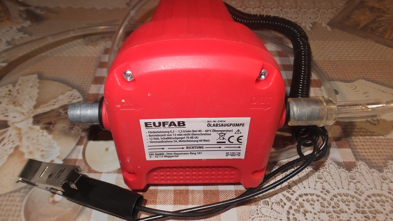

По обед бъркам в един кашон с разни неща пристигащи от Германия и гледам такава помпа.
Питам - колко? Отговор - 10 лева. Веднага я пробваме но не върти - матора трепва и толкоз.
Оглеждам маркуча - напълно сух, никакви следи от масло а само подозрителни, бели петна.
Веднага ми светна и я купих де. Оня даже искаше да ми свали цена ама ме досрамя.

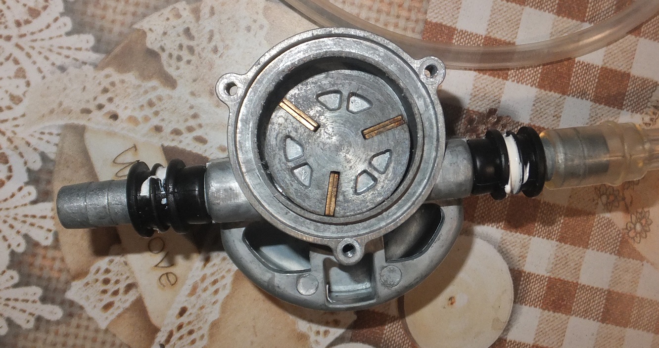

Както си и мислех. Някой тъпанар в Германия се е пробвал с нея да помпи вода. Нищо че на нея пише ölabsaugpumpe !!!
После я е зарязал така мокра с водата. А помпата е от ЦАМ с месингови пластини.

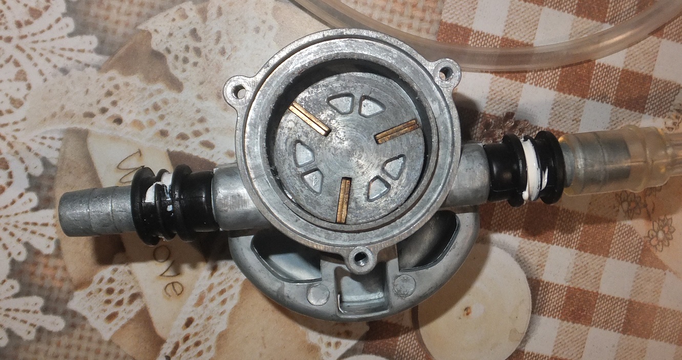

Разглобих я, свалих матора и пластините, няколко капки масло и сега работи като нова.
Добре че не не беше сериозно корозирала.
