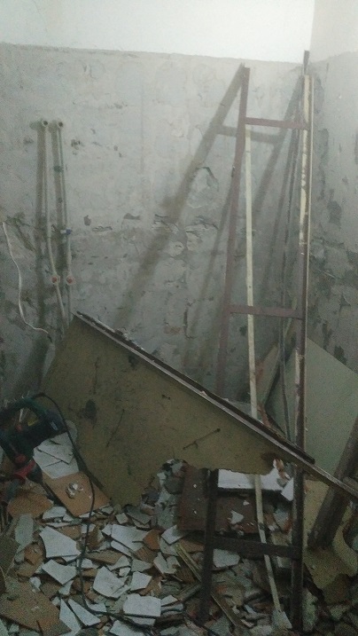

Mалко впечатления от перфоратора на патерица. Купен онлайн и тестван в Германия(учудващото е, че там го продаваха само онлайн). Една тераса 28кв. четири дни я бих на ръка докато дойде поръчката едва около една трета изкъртих и останах без ръце. Като дойде машината омлатих остатъка за ден и половина. Понеже чета за съмнения относно петте джаули, има си ги отвсякаъде, перфектна е за къртене на плиочки и подови замазки.Само пуска помалко грес поради предполагам, че я ползвах основно във вертикално положение.Консумативите и обаче малко ме съмняват- от секача остана половината, а ако къртиш под ъгъл ръбът на острието става под ъгъл като катана. За подравняване взех един широк секач на Хитачи- вообще не мръдна заточката. Пробиване на трегер с боркорона Ф40, три отвора- справи се отлично. Пробиване безударно на винкели със свредло Ф1Омм- отлично пробива. Тестово пробиване на бордюр с 60см, свредла от 10 до 25мм- малко е силничка, голяма буца избушва отзад. Обаче се оказа, че след всичкият чанч, регулатора на оборотите работи само на мах. Явно прахта е създала някакъв проблем. Впечатлене от дългите свредла на ADW- пробиват добре, но най- тънкото е струговано накриво и бие ужасно. Изправях го на менгеме с една тръба и е по- добре, но кривото си е криво. Купих онлайн на сина 220волтовия дремел, даже го ползвах и мисля да дам отзиви и питания в друга тема, че не е от промоциите на Лидл. Малко впечатления и от комплекта триони- злодейката е направо оса, реже летви 5Х3см. по- бързо от зеге. Много е удобра за терсене места. Пасватела прави много тесни и прецизни срезове с гладко чело на среза. Големия трион малко се кълчи, даже някой преди мене го беше зорил и беше малко на вълни, но общо взето е добър. Заръчах да ми ги вземат от тука и сега ги оглеждам.
