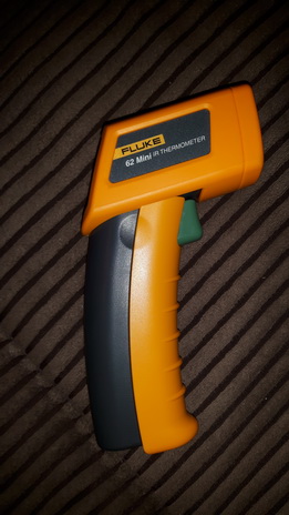

Имам този:
FLUKE 62 mini.jpg (53.26 KиБ) Видяна 3011 пъти
и Лидълския.
Как да ги тествам един до друг?
Флукето го хванах да лъже с Т на арматурата по водопроводните тръби.
На поц.тръби - добре, но примерно на спирателни кранове - зле.
jekasus - майстор
kozl написа:
Ми... заедно, на различни поверхности...
