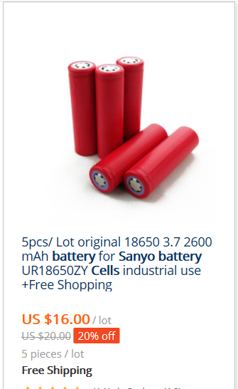

Че колко да са? Пакет от пет елемента на Sanyo са $17 в Алиекспрес. Това, което съм чел за елементите е, че най-добри са на Саньо и Панасоник, следват Самсунг и ЕлДжи.
battery cell.PNG (100.51 KиБ) Видяна 3472 пъти

Тези не стават за тази цел - само 1С са и няма да издържат силови уреди. Високоразрядните батерии си струват пари.
