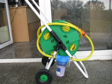

Към водоструйката куплунга /връзката винаги да е пластмасова , а не метална / има овреме навреме в ЛИДЛ месингови/ При падане на водоструйката пластмасовия куплунг се чупи, докато ,ако е метален се чупи извода на водоструйката. Сложи си 1 външен филтър /вече не са скъпи/ дори от водопровод във водата има песъчинки /било ръжда било пясък при ремонт/.
Не знам за какъв армиран маркуч говориш, но ,ако е полупрозрачен с армировка от конци ще береш ядове - лесно се пречупва,смачква.Аз съм с гумиран 2 пластов, отвънка е жълт. Бях го купувал на промоция с количка от Алатри 2012г - не се пречупва.
Качвам снимка на маркучз и филтъра.Използвам водоструйката и с вода от кладенец с пясъчно дъно.За първоначално пускане и обезвъздушаване са писали колегите по-горе.

Колега KR 1100, за филтъра подробности? Този твой вариант по ми допада, на какви цени и откъде! Във В.Търново намерих само на Бош и Керхер в Практикер. Нещо си 60 микрона бяха, разглобяеми, за да се почиства филтъра.
