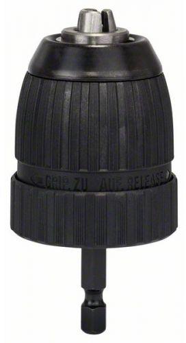

Колега има лек и за това:
Гост - специалист
Има и свредла, които са с шестограмна опашка
Но ако не може да се изключва удара- кофти
