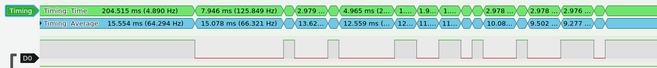

ср яну 30, 2019 12:21 pmsstefanov написа: При Х20 волтовата серия на Lidl е така. Може би в самата батерия има ограничител между елементите и уреда.Няма ограничител. Директно на изхода е свързан пакета последователно прикачени елементи.
На зарядното има трети пин, по който батерията му говори на някакъв странен протокол.
ср яну 30, 2019 4:58 pmsstefanov написа: Не е съмнително, защото го гледах на логическия анализатор. За да светне зеления диод на зарядното батерията трябва да му изпраща през определено време сигнали, подобни на тези.
Да светне зеления диод, вероятно след като е светил червения
Защото зеления свети и без батерия.
Батерията се зарежда директно на пиновете на изхода от последователно свързаните елементи. Зарядното действително си общува с платката на батерията през "ID" пина, като ИС управлява краен транзистор последователно свързан на изходящия към батерията "+"
