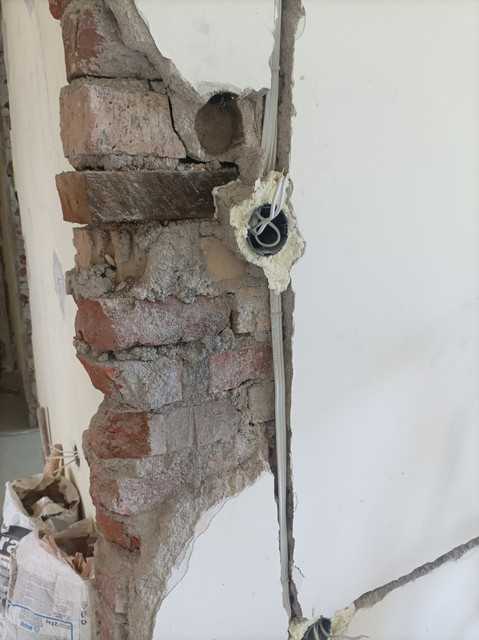

Закупих тухлен апартамент, който е строен през 70-те години и сега се правят някои ремонти. Имам желание да се науча да правя някои неща и сега съм до момента, в който иначе правата стена, се поизкърти на няколко места и трябва да се измаже. Видях няколко парчета, които ми бяха съмнителни, хванах ги с ръка и след малко по-силно подръпване, започнаха да падат. Малко по малко стана около 1 квадрат, докато стигна до място, където мазилката е здраво захваната. След като махнах парчетата, отдолу се показаха тухлите единичка и сега искам да измажа стената така, че да се съедини със старата. Има само един проблем - никога не съм се занимавал с нещо подобно и знанията ми са нулеви. Както можете да се досетите, не искам да изяждам хляба на майсторите, а просто да се науча да правя някои неща, защото ми е интересно. Ще бъда благодарен, ако някой реши да ми обясни стъпките от А, до Я. Обаче ако някой се наеме да обяснява, трябва да е доста изчерпателен. Какъв грунд трябва да се купи, колко време трябва да съхне, какъв материал се купува, за да се направи сместа и как точно се случват нещата, за да се измаже правилно и да не се изрони след време... И други неща, ако се сещате. :mrgreen: Гледах няколко клипчета, но не попаднах точно на същата ситуация. Замазката, която не е изронена, е дебела около 4 см. Качвам едно 3D изображение, за да покажа долу-горе как изглежда изронената част.

Купува се обикновен варов разтвор - хоросан (смес вар-пясък-вода). Продава се навсякъде в торбички. На една торбичка може да добавиш и до една мистрия цимент, но не е задължително.
Тухлите се мокрят с вода преди мазането. И се чзчаква 15-20 минути да поемат водата.

Вместо 3D, вземи качи реални снимки.Там има проблем от блъскане на вратата. За да ти се обясни подробно, Ти трябва да си подробен.
За хляба на масторите не мисли, за1,2кв.м. няма кой да ти дойде дори да го види.

Огледай и дали касата на вратата не се движи спрямо стената.

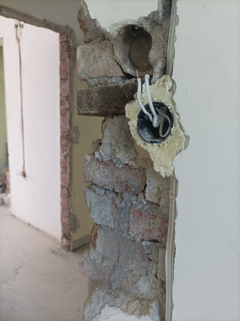

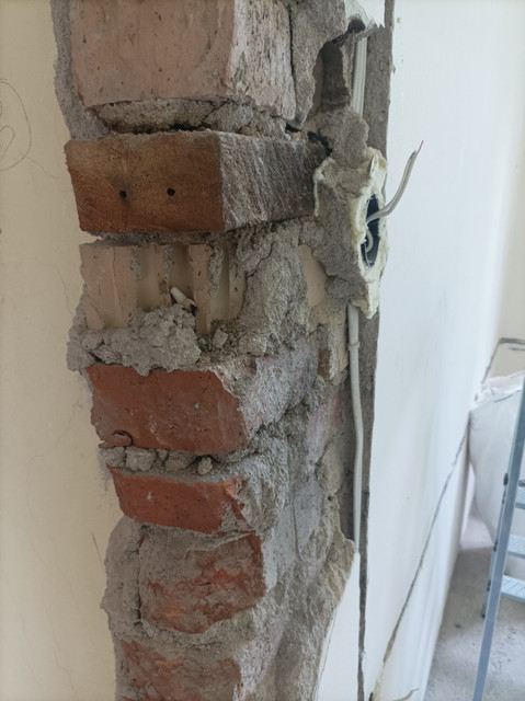

Здравейте. Благодаря много за мненията. Направих снимки, но нямах възможност да ги кача по-рано.
zz_stefanov - майстор
Кога е станало това, преди или след сваляне на касата няма значение, но тухлите и трупчетата са ти подвижни. Залепяне на парчетиите, укрепване с лепило и мрежа на зидарията, после измазване. след поставяне на новата каса добро опенване за да няма движение.

Стена е силно казано. Дори и външна тоалетна се прави по чотаво. Това се събаря и се зида на ново с газобет или се прави от гопсокартон, двоен, двустранно с вата вътре!
