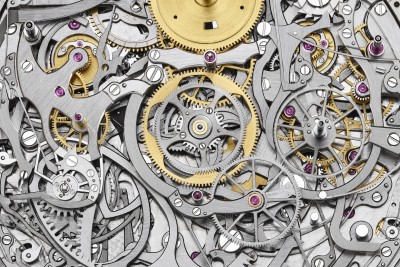

shotik написа:От края на януари придобих два часовника,единият е стенен ,а другият настолен.Аз се занимавам с този род дейност и този часовник е марка "Маяк" руско производство, механичен. Едно навиване би трябвало да издържи една седмица, ако е по малко правя трик с пружината обръщане за усилване "тягата". И втория ми е добре познат - на него му се поврежда най-често пластмасовото колелце до баланса (иначе казано електромотора), или ел. блока. Търкалят ми се из склада но вече не са на мода механичните.
Стенният е с неизвестна марка,разглобих кутията,почистих с въздух механизма,навих го и няколко дни корегирах хода,защото изоставаше,не е работил поне от 20 г. а е произведен на 10.12. 1956 г./малко е размазано,но това е датата/ ,ето снимки,ако някой знае ,нека напише марката:

shotik написа:Другият е съветски "Янтарь",с батерия и електроника ,но и с маховик и анкер.И него го разглобих ,колкото може ,продухах и със слагане на батерията ,заработи.Купуван е към 1980 г,но и той не е работил много.Колега как става регулировка точноста на батерийтият "Янтар"?Кутията няма да я ремонтирам ,искам да си остане автентичен ,както е и предишния.Прикачен файл:P1070598.JPG

Погледни снимката с батерията , има един отвор с - и +, това е потенциометър за регулиране , с подходяща отвертка въртиш на тази страна ,към която трябва да се настрои, но съвсем малко, дори един милиметър може да е много. Трябва няколко дни да го следиш ,по възможност да бъде в помещение с постоянна температура към 20 градуса ,за да е коректна средата на работата на часовника.Батерията да е нова, за да се знае че ще е добра за ползване.

Ако става дума за снимката с батерия TOSHIBA механизмът е този и наистина регулирането е механично.

teon написа:...потенциометър но не башСъгласявам се с написаното, часовника не е при мен и си мислех ,че е потенциометър , като видях отвора на снимката , извинявайте за прибързаното мнение !...действа на механиката, не на електрониката...и аз съм забелязал, че се влияе от сезонната температура...

shotik написа:Съгласявам се с написаното, часовника не е при мен и си мислех ,че е потенциометър , като видях отвора на снимката , извинявайте за прибързаното мнение !Не е фатално че си написал потенциометър. Нали все пак с тоя винт се регулира точността?
Ще разгледам книгата от любопитство, не се занимавам постоянно с ремонт на часовници ,тогава тези ми станаха наследство, след като почина моя леля и исках да ги приведа в действие.
При други часовници това става с променлив кондензатор.
