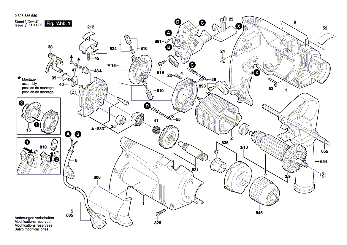

Никакъв проблем да напиша подобна тема, колега. Но бих препоръчал при тая операция по почистването да се подменят четките лагерите с нови и качествени. Да се дефектират всички детайли преди обратното сглобяване. Още нещо. Литиевата грес е много добра, но аз поставям грес на литиева основа с марка МТ10.

tyrnokop написа:Няма пружина. Успех при сглобяването и за много години.аз вече минах през сервиза и извадиха снимка на бормашината и това което ми липсваше от частите беше пружинката 41 от схемата,техника ми даде една пружинка и сега чакам втулката че е много износена
