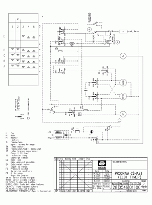

Пералната е с механичен програматор. Кондензатора е за променлив ток 16 µF/ 450 V, който е свързан в пусковата намотка на електродвигателя. При намален капацитет няма мощност да завърти мотора, който се люлее докато преодолее товара и прави по някой оборот.

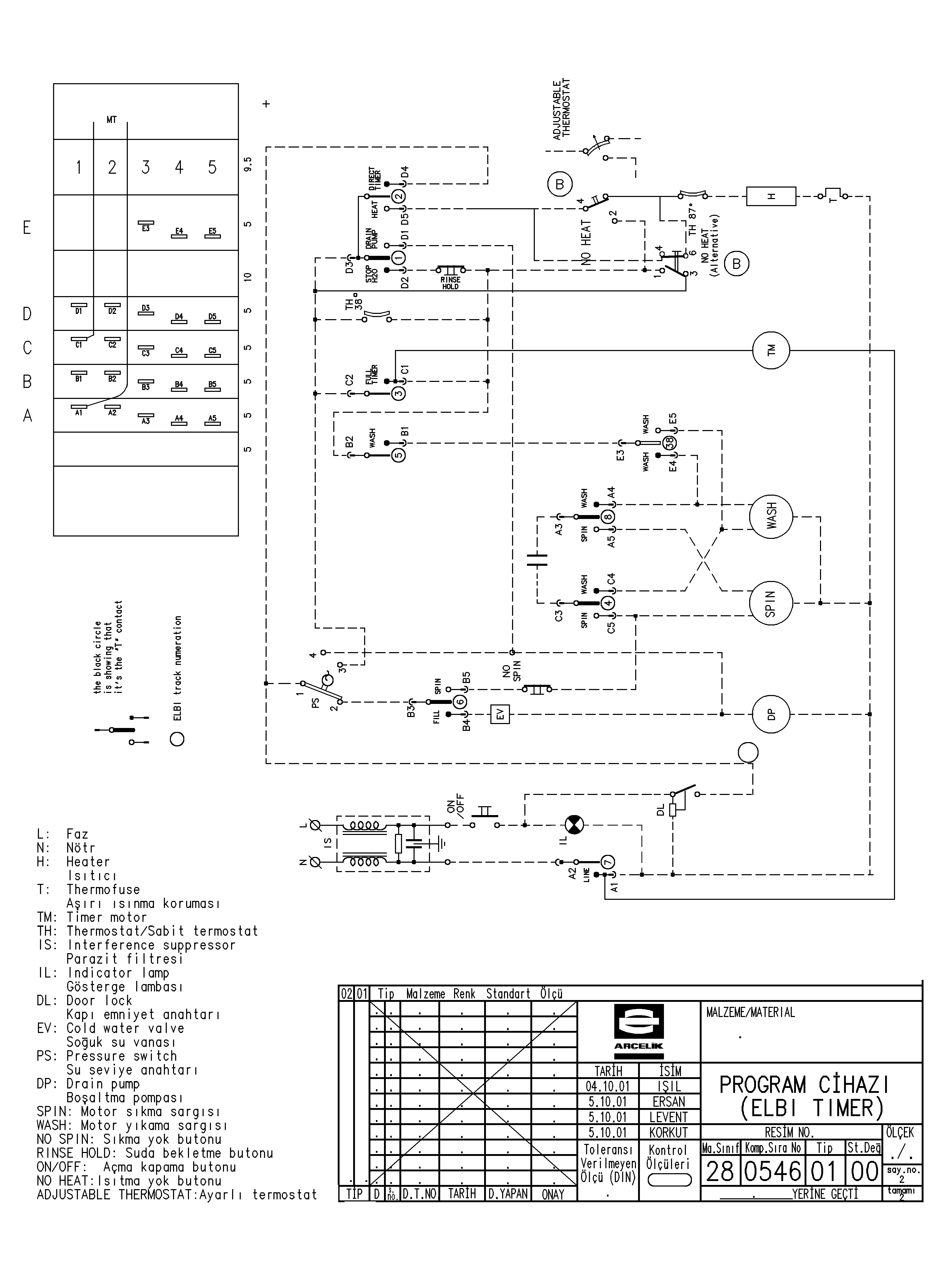

Колеги, след 12 години безотказна работа на Горение смених четките на мотора.
Въпроса ми е какъв тип е този мотор ? Тоест как точно се управлява скоростта и посоката му ? Прилича ми на Синхронен двигател с управление по честота.
Кой изработва управлението на мотора ?
Този тип мотор има ли кондензатор ?
Горе до хибридният програматор видях едно кондензаторче мисля. Или е RC елемент. Намерих схеми за подобни перални, но за моят модел не успях точно.
Също ми направи впечатление че на клемореда на мотора влизат 6 кабела-2 за четките, 2 за тахометъра на мотора и останаха 2 които не разбрах къде отиват. Не ги проследих. А по схемата не ми става много ясно за къде са.

Ние също взехме пералня втора ръка, Beko, и установихме същия проблем. Свалихме кондензатора, само че на него има следните параметри: 16 mf + - 5 %, и две стойности 420 и 470 V. Модела е EN60252-1. В интернет намирам 450V. Това ще бъде ли добра замяна или трябва да намеря същия кондензатор? Ще се радвам да ми отговорите, защото не разбирам особено. Благодаря ви предварително.
preslav
- Мнения: 5370
kateto5555 написа:Ние също взехме пералня втора ръка, Beko, и установихме същия проблем. Свалихме кондензатора, само че на него има следните параметри: 16 mf + - 5 %, и две стойности 420 и 470 V. Модела е EN60252-1. В интернет намирам 450V. Това ще бъде ли добра замяна или трябва да намеря същия кондензатор? Ще се радвам да ми отговорите, защото не разбирам особено. Благодаря ви предварително.Ще ти върши работа.
