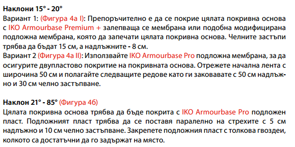

Едно нещо не можах да разбера от това което изчетох как се реди хидроизолационната битумна мушама - предполагам на ширина на покрива ,но колко се препокрива и през какво разтояние се приковава с пирончетата?
jekasus - майстор
От онзи линк, дето съм пуснал в предния си пост.
