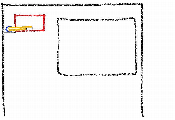

8. Закачаш си вътрешното тяло на планката, като в долния край подпираш с нещо да седи отворено.
Свързваш двете тръби. Прекарваш си кабела до клемите и го свързваш, като си отбелязваш, кой цвят, на коя клема си свързал. Накрая свързваш дренажните маркучи.
Всичко това трябва да е старателно подредено за да може да затвориш климатика.
След като приключиш с вътрешното тяло си монтираш агрегата, като там няма нищо особено при монтажа.
Ако тръбите ти идват дълги, както и fox_vt е писал по-добре ги остави тези, които ще ти заредят климатика да ги скъсят и свържат.
Свързваш си и кабела към агрегата, като свързването трябва да е идентично с вътрешното тяло.
Надявам се да съм ти помогнал поне малко :) .

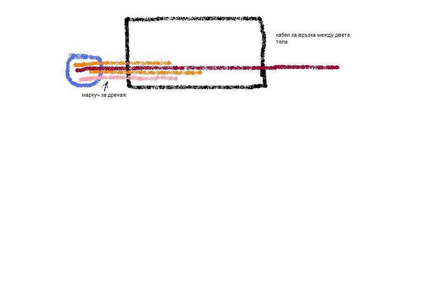

Рисунките са пак в обратен ред.
7. Прекарай си маркуча за дренажа и кабела за връзка между телата - подреждай ги добре като маркуча гледай да е най - отдолу.
Без име2.jpg (27.69 KиБ) Видяна 6487 пъти
6. Раздели тръбите от пакета и ги вкарай една по една в отвора, като ги огъваш да стигат до отбелязаното в точка 2 .
Без име1211.jpg (97.88 KиБ) Видяна 6487 пъти

За тръбите значи става свръзката зад вътр. тяло и продължават наляво (гледано
от вратата към климатика), след това правят завой и преминават през дупката
и от там към външното тяло.
А относно кривките/завойте? Допустими ъгли на огъване или радиус на
закръгление има ли?
cvetanmu - специалист
Да свързването е под климатика. Има и вариант да излезнат директно назад, но вероятноста да останат гайките в стената е голяма и не я препоръчвам. За огъването ще трябва да се действа внимателно или да се намери инструмент. Става да се огъва и с пружина, но ще трябва да се отреже конуса от едната страна. Не съм се интересувал за допустим ъгъл на огъване и не мога да кажа какъв е.
