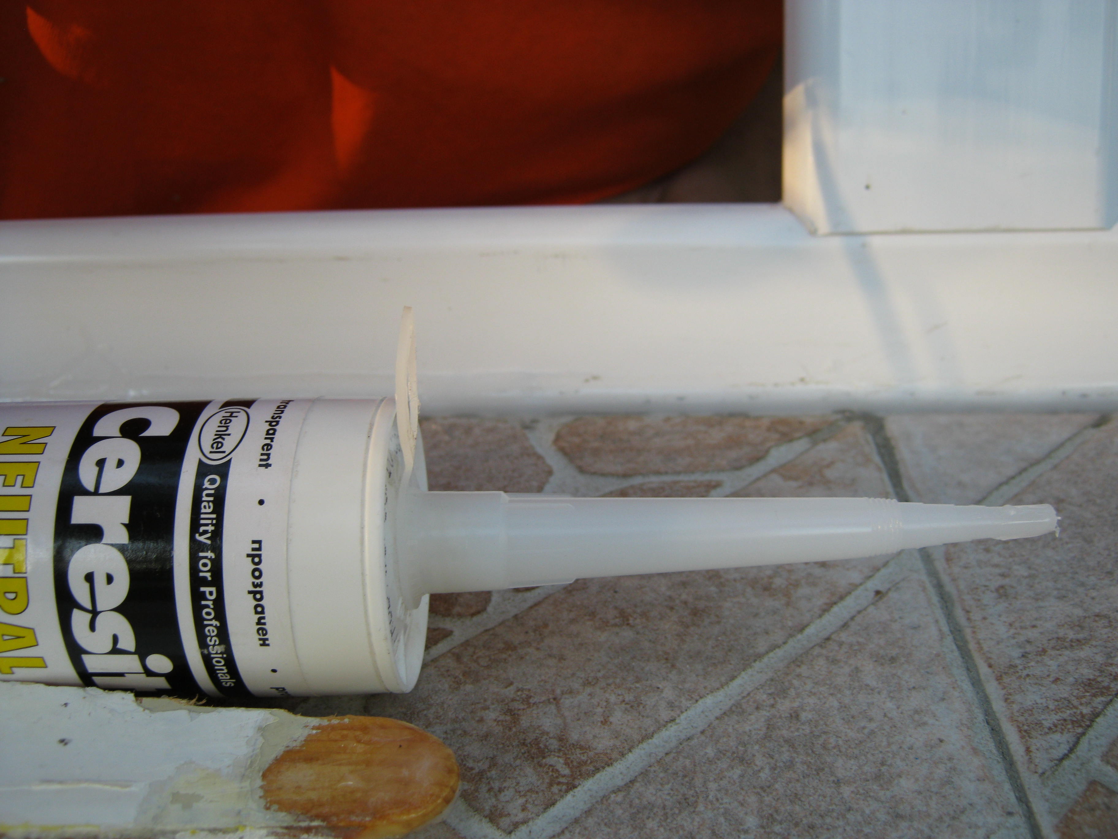

Съветвам те да избереш силикон който издържа на инфра червено лъчение / слънце защото повечето се скапват под влияние на слънцето. Особено ако ползваш санитарен дето е направен за баня където слънце няма.

Стефко написа:Само имай в предвид, че върху силикона нищо не държи - нито грунд, нито боя. И ще си гледаш само силикона. Това само като насока. Ти си решаваш.Иначе със силикона съм съгласен. Може да е универсален, но може и санитарен. Проблема е, че когато ти е монтирана дъската не е сложен силикон между нея и касата. Но това е лесно отстранимо по указания начин-силикона след това. Фугирай и отвътре.

По описание ми се видя доста подходящ :
Неутрален нискомодулен силиконов уплътнител с отлично сцепление към различни повърхности като стъкло, плочки, керамика, метали (алуминий, цинк, мед и др.), импрегнирана, лакирана или боядисана дървесина, пластмаса (ПВЦ, епоксидни смоли, полиестер, полиакрил) и алкални основи (бетон, строителни разтвори).
• отлично сцепление към различни материали
• устойчив на влага
• устойчив на озон и UV лъчи
Дано да съм направил добър избор !?
• устойчив на влага
