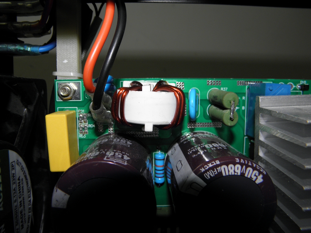

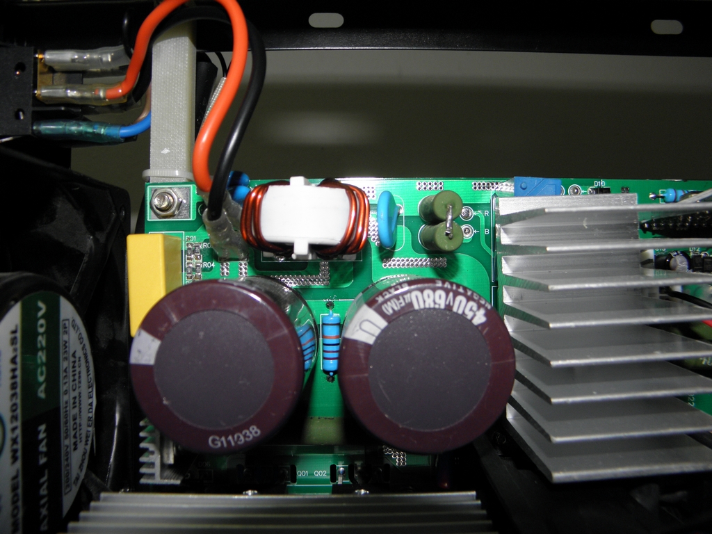

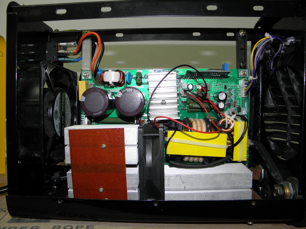

Subsa написа:pansim, изгаряш от желание да видиш гения на китайския спестител, а ?Не, просто предложих помощ на човека...виждал съм и съм ремонтирал достатъчно подобни електрожени. Няма да ме изненадат с нищо. Нагледал съм се на китайски простотии, и нискобюджетни решения. Факта че колегата е сменил един неработещ, а втория е повреден след почти никаква работа е красноречив. Ако колегата се постарае и свали част от схемта, ще видиш че съм прав за захранването. Всъщност при този тип електрожени при иключване по температура /прегряване/ се спира и ШИМ контролера, с което се преустановява и подаването на напрежение към вентилатора. Значи когато е най-необходим, той не върти. Е, как да не се преклониш пред подобно "гениално" решение
НЕ ЗАКЪСЯВАЙ НИЩО С НИКАКВА ЛАМПА!
