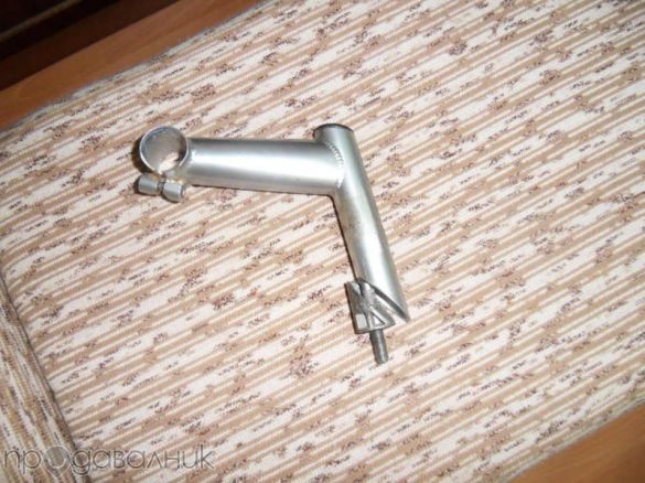

Въобще не го карай по този начин, защото в един момент кормилото ще се завърти и ще си разбиеш главата.
Велси е прав за конструкцията, но явно по-новите модели може и да са по този начин: http://bourgas-mtb2.hit.bg/vsr.html
velsi - Почетен майстор
Да, има и този вариант. Зависи как е решено при него. Обикновено този вид се разглобява по-лесно, затова предполагам при него е с конус.

намерих решение на проблема в един форум за велосипеди, та да го споделя в слу4ай, 4е някой има съшия проблем. Трябва да нагреете тръбата на рулето с горелка( аз използвах от мини-горелките, тип писалка). При това нагряване, тръбата се разширява и след като изстине се свива отново, при което корозивната връзка, създала се между тръбата на рулето и тръбата на вилка, се къса и движението на рулето наляво-надясно става възможно.
nautilus33 написа:
А ти в крайна сметка извади ли го това кормило или не?
nautilus33 - майстор
Да, успях, като нагрях тръбата.
