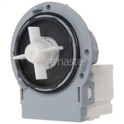

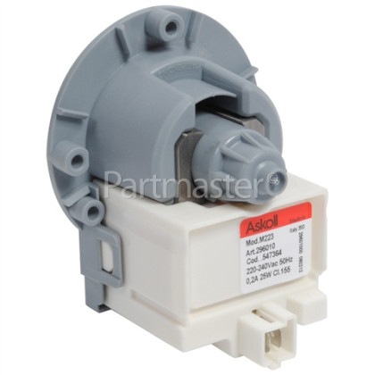

Та помпата представлява две бобини и ротор. Безчетков, с един магнит на него. Има ли шанс да завърта на обратно? И ако да - има ли това значение?
Някаква идея какво може да причинява проблема и как да го отстраня? Разглабя се с поглед, ама не виждам да има някакъв проблем.
Помпата е като тази на картинката по-долу. Някаква идея каква им е цената тук, че в Англия намира някаква цена от почти 24 паунда и ми се струва малко множко ...
Edit: А, в България има помпи по 13лв :) .

Смених 3 помпи. Последната е чисто нова закупена от сервиза на Gorenje преди час. Проблема остава - понякога завърта на обратно, а като завърти на обратно - не успява да източи водата.
С последната нова помпа първият път се завъртя правилно, вторият на обратно. Третият път пак правилно. Събрах пералнята, напълних я с вода. Пуснах източване, завъртя на обратно, цикли 5-6 минути и даде грешка F7 - водата си стоеше. Втори опит - спрях пералнята и я пуснах пак на източване - тоя път източи водата от раз и нямаше драма.
Та какво може да кара тая помпа (и 3те всъщност правят едно и също) да се завъртат на обратно. Т.е. кое по принцип кара помпата да се завърти правилно, защото аз не виждам такова нещо :) .
В Gorenje казаха, че няма значение на къде се върти - все ще източва водата. Ама ей на - факт е, че не е точно така.
