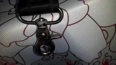

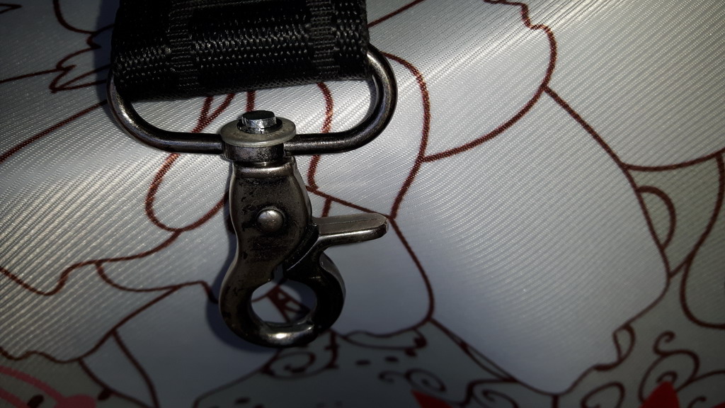

8180 написа:Обикновено тези карабини са кухи, в кухината има пружина, която опира (горе-долу) там където е "шапката" т.е. няма кой знае колко "месо" - иначе и така става, но болтчето ще е не повече от 5-6 мм. и хванато на 1-2 витки в ЦАМа бързо ще се изтръгне.preslav написа:Ако е за спорта аз бих изпилил "шапката", после подходяща резба, шайба, гайка, развалцоване или залепяне.Май ще дойде късо.
А защо не аксиален отвор, винт (евентуално с шестостен за навиване) и широкопола шайба под втулката. Ако се фиксира винта към карабината евентуално с гайка, ще може и да се върти.
Май сложно го написах.
По ред: глава на винта - широкопола шайба (по-широка от втулката) - гайка за затягане към карабината - отвор с резба в карабината.

Трудно отказвам подаръци, но този път ще откажа, по причина, че за сега взех презрамка от друга чанта, която не ползвам.

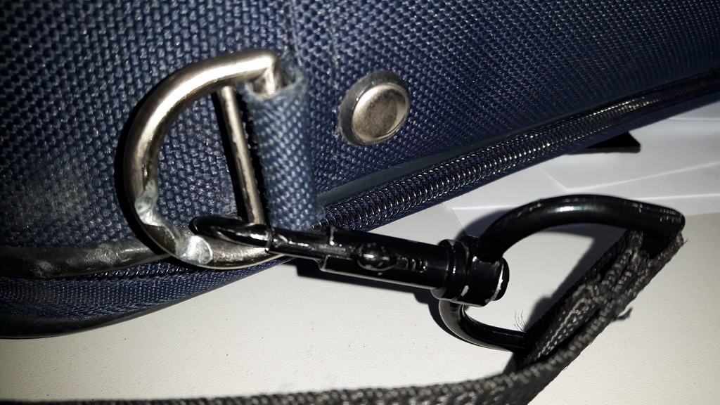

Питах за катарами от неръждавейка, защото на чантата на снимката бяха такива. Личи си от снимката каква е експлоатацията. Още малко и метала го нема
Е пак сдадоха по същата причина - конус на шапката и измъкване от втулката.
Е мамка му нема такива чанти за парите, които вложих в тази на снимката.
