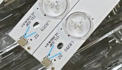

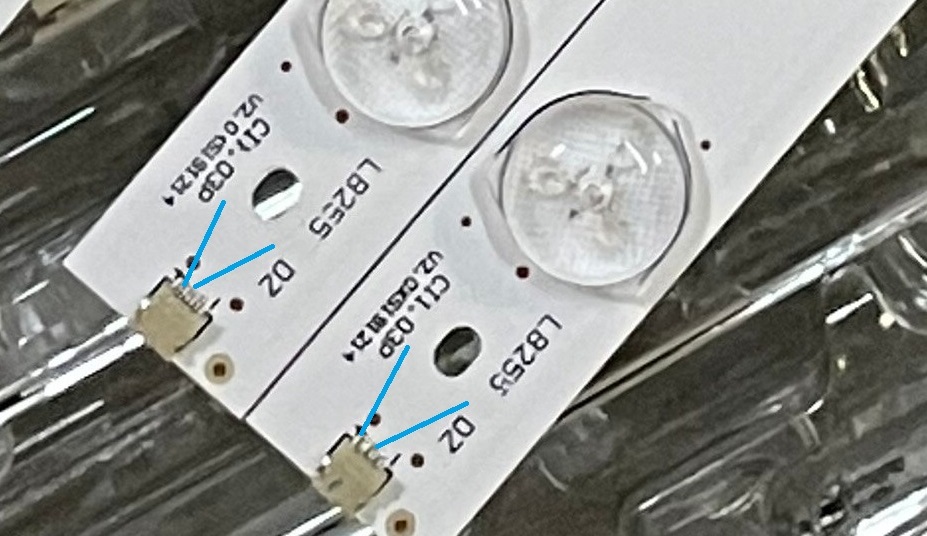

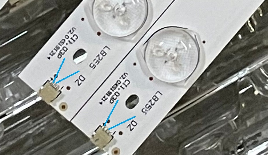

чет дек 22, 2022 3:40 pmoska написа: Ако синия кабел(led+) закача за другия син,дали ще стане или ще натовар системата?ТОЧНО !!! Свързвай ги и ще светнат.
На новите ленти нямаш връзка между двата сини кабела на буксата.
Поради това плюса идва само до средните ленти а от там не отива към крайните.
Буксата е с три пин-а и при новите няма връзка между пиновете които съм отбелязал със сини черти.
Може да направиш връзката направо с капка калай на самата лента като запоиш двата пин-а.

Подсветката се състои от 4 ленти с по 6 диодни лампи.от тях 3 ленти тотално умрели-първите 3 отгоре надолу.Най-долната лента имаше 1 изгорял диод по средата,другите светят.
Купих 4 нови ленти,буксата им се състои от по 3 пина(краченца).След подмяната на старите с нови ленти за подсветка,светят само средните 2.Другите 2 ленти също са здрави,не са дефектни,когато им сменя местата -същата работа-светят само средните 2 позиции.

Като гледам тази снимка синия проводник (+V) влиза в клемата на средната LED лента (една от двете средни) в крайния пин. Друг син проводник свързва средните пинове на клемите на средната с крайната LED лента.
Така че дори и да свържеш сините, съответно червените проводници от другата страна, крайните ленти предполагам пак няма дй светят
hidrazin написа: Може да направиш връзката направо с капка калай на самата лента като запоиш двата пин-а.
+1
Това за мен е успешния начин.
Или да направиш връзки във всички букси м-у крайния и средния пин, за тези пинове (средния и крайния), на които се свързват сините и червените проводници към средните ленти.
