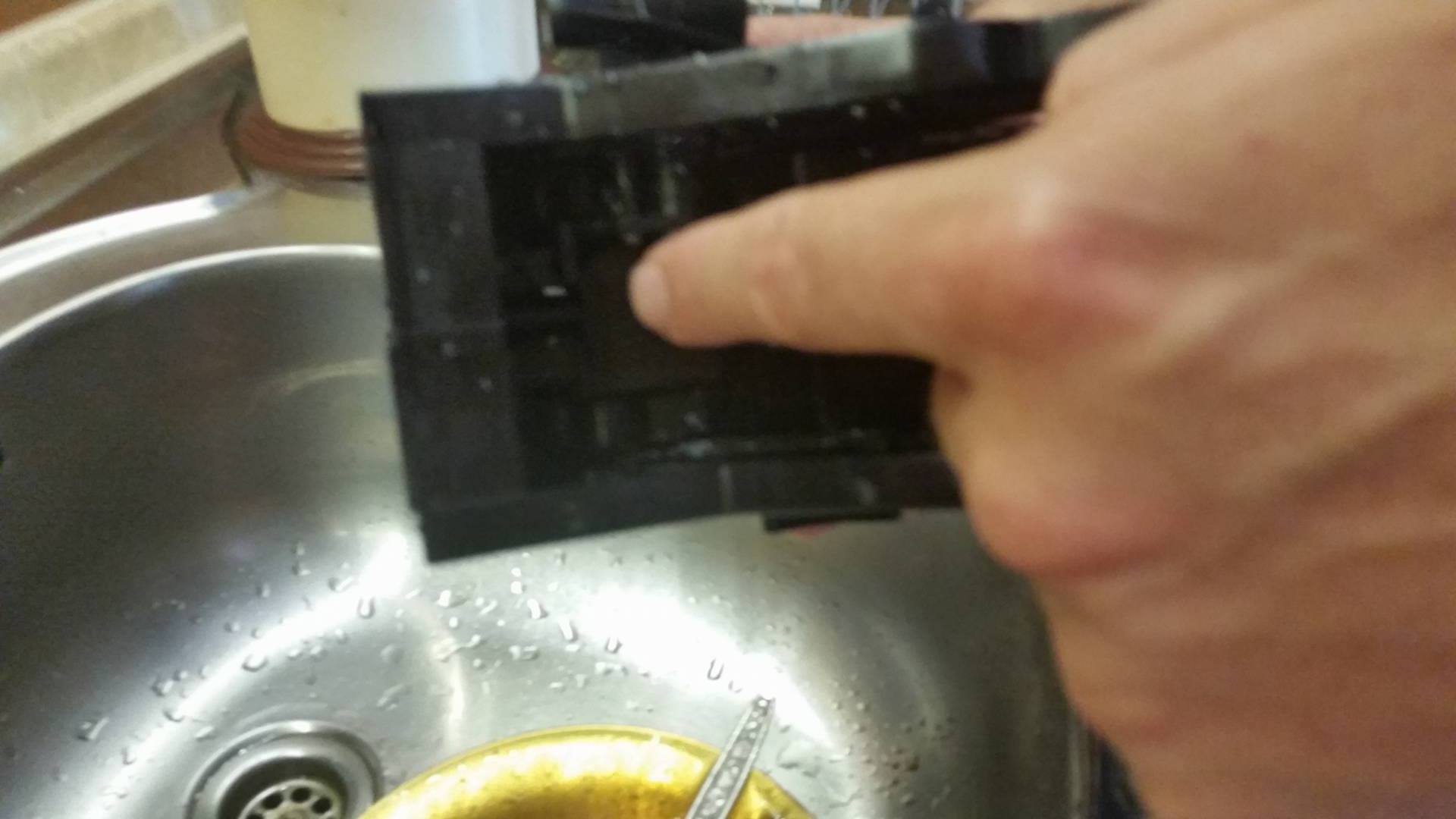

Развитие по темата.
След още по обилно смазване, отново една шепа смляно кафе. Събрах я и в сервиза. Човека любезен, каза престарал си се със смазката, но си пропуснал да смажеш буталцето. Вчера го смазах и него. Ако има резултат, а аз се надявам да има, ще направя снимка за да се знае къде съм пропуснал и за да завърша до край темата.

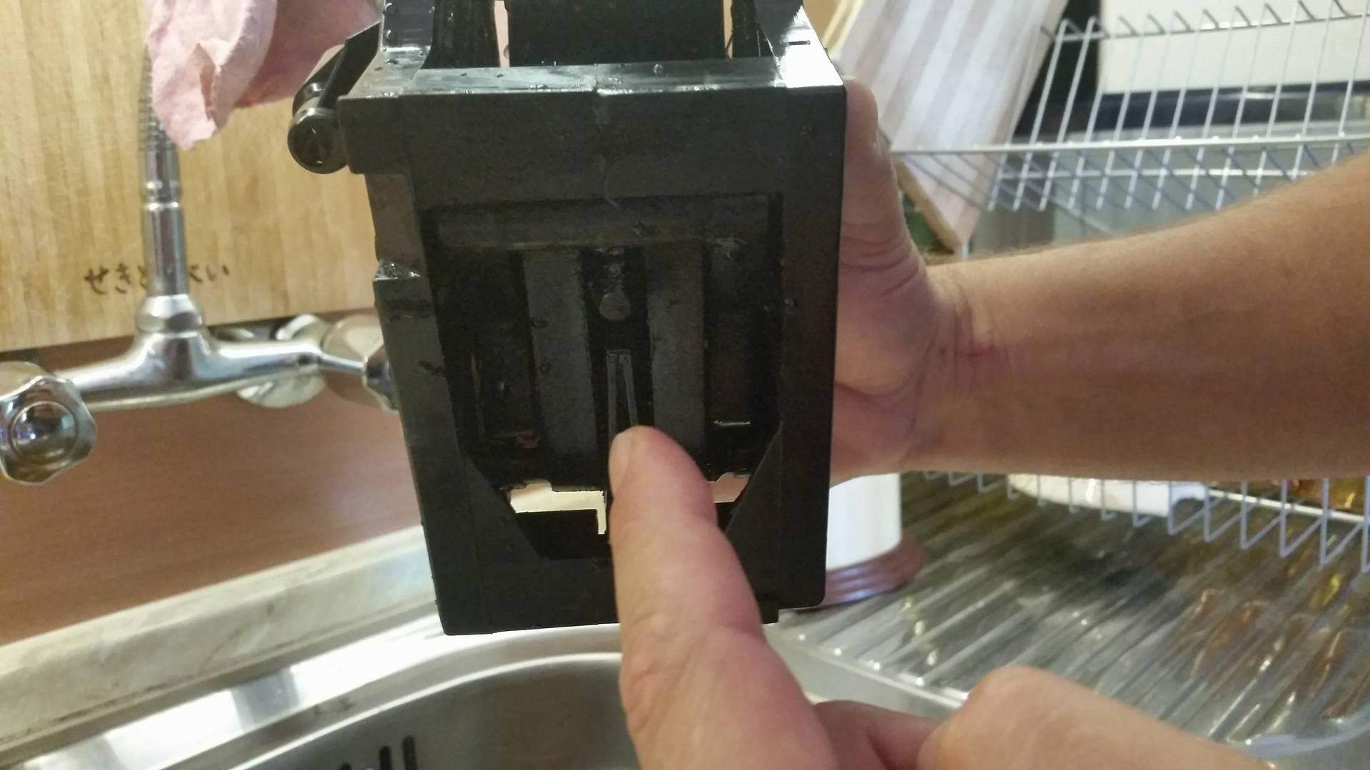

marian1 - майстор
Извинявам се първо, че пиша след собствено... но няма бутон промени.
Обещаните снимки на лостчето, по което се движи асансьора. Когато се смазва, може да се раздвижи на ръка, като се вкара пръст в мястото където попада смляното кафе и се раздвижи нагоре надолу.
Ще изчакам, преди да се зарадвам, че проблема е отстранен хах.
Chefo77 - майстор
Моят асансьор е по-различен, но май схванах за къде иде реч :)

marian1 - майстор
romanpm написа:
Хм , не бива да се смазва , а мие почиства и подсушава ! Там има и цедка която се задръства и требе да се сваля .
И изобщо е нон стоп задръстването , а има и редуктор който "заминава" от зор , зависи от кафето и т.н. Най-добре си е с ръкохватка ;)
Ами след като ми показаха това място, за момента нямам проблеми с изхвърлено смляно неприготвено кафе. А явно от миене се е получило, на колегата ми същата няма проблеми хах. А и човека от сервиза това каза...
Нямам нищо против ръкохватките, но с автомата е по бързо, по мързеливо и ме устройва.
